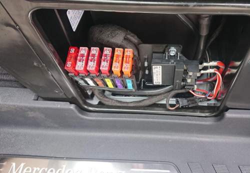

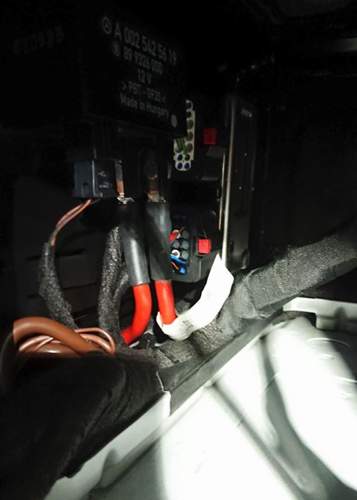

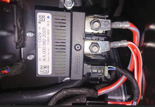

Würdest du Detailbilder deiner Lösung einstellen - Batterie und Leitungen unterm Fahrersitz, ...
Frage: ist dir beim Leitungsquerschnitt ein Tippfehler unterlaufen?

16mm2 ist korrekt!
Detaillösungsbilder, dann müßte ich alles auseinanderbauen- ich werde mich verständlicherweise zurückhalten:-)
