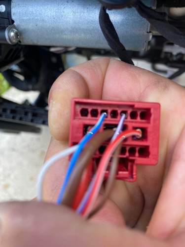

Ausbau und Demontage vom Sitz zum Austausch der Lordosenstütze gegen die Massageeinheit ist mir mittlerweile klar. Verkabelung hab ich vorbereitet, d.h. LIN-Kabel vom BCM zur Sitztrennstelle gezogen.
Ich habe mir die Massageeinheit, den Kompressor, den Massagetaster, den anderen Schalterblock für die Lordosenverstellung und die beiden Kabelsätze für den Sitz besorgt.
Ich kann also alle benötigten Komponenten zusammen und an die Sitztrennstelle anstecken (die Versorgung hab ich umgepinnt, Lordose und Massage hängen unsinnigerweise auf unterschiedlichen Pins) und testen. Wenn das alles läuft wie gewünscht kann ich mich an den Einbau in den Sitz machen.
Um hier nicht ewig zu probieren Frage an die Experten: was muss wie codiert werden?

ich hab mich da heute mal versucht - mit gemischtem Erfolg.
Mit VCDS hab ich im BCM nichts gefunden um den Ventilblock zu codieren.
Hab meinen Kabelbaum dann einfach mal angeschlossen.
Ventilblock wird erkannt, wenn ich den Massagetaster drücke läuft der Kompressor dauerhaft (die Luftleitung hatte ich nicht angesteckt, daher hat sich halt kein Druck aufgebaut), wenn ich nochmal drücke geht er wieder aus.
Am Verstellschalter von der Lordosenstütze passiert auch was.
Sieht also so schlecht nicht aus.

hab heute mal den Kompressor angeschlossen und geschaut was da so passiert.
Beim Start der Massage durch Druck auf den Massagetaster beginnt die Welle.
Hört auf beim nochmaligen drücken oder nach Ablauf der Zeit (hatte zum testen mal 20s eingestellt).
Lordose funktioniert auch, die 3 Kissen blasen sich entsprechend der gewählten Position unterschiedlich stark auf.
Aber, im MMI tut sich nicht und man kann dort auch nicht starten oder irgendwas verstellen.
Die gewählte Funktion steht zur Zeit nicht zur Verfügung.
Die Schalter bzgl. Gurtstraffer sind noch da, ich hatte nur die 2. Seite in dem Menü übersehen.
