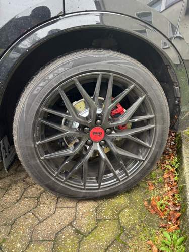

Die Scheiben waren schon mit 5000 km eingelaufen und voller Rillen. Bei 8000 wurden sie abgedreht,obwohl ich neue wollte. Es wären Verschleißteile und darauf gäbe es keine Garantie. Seitdem hört man beim Abbremsen immer ein wummern,obwohl nichts wackelt oder vibriert. Aber dieses Geräusch geht mir auf die Nerven,weil man es bei jedem bremsen hört. Werkzeug brauche ich nicht,habe jemanden mit Werkstatt und Hebebühne.

Hier im Kuga Forum und in anderen Kuga Foren, wurde dieses Thema schon öfters angesprochen. Bei einigen wurde es auf Garantie getauscht. Ich würde nochmal bei deinem Händler anfragen, oder bei Ford direkt. Die nächsten werden auch nicht länger halten. Angeblich wäre es ein bekanntes Problem bei einem Kuga PHEV.

Natürlich sind Bremsscheiben Verschleißteile.
Aber wenn schon einmal "nachgebessert" wurde und es jetzt schon wieder Probleme gibt, dann ist das ein höherer Verschleiß als zumutbar ist. Wenn es sich nicht sogar um einen Defekt handelt. Und dann muss Ford hier zumindest auf Kulanz reagieren.
