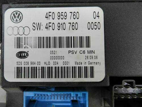

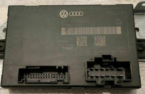

Die Motoren werden ja alle von Memory-Stg. angesteuert. An die Stecker kommt man auch ran, weil das Memory Stg „nach unten schaut“. Am Stg ist ein blauer und ein schwarzer Stecker. Am schwarzen Stecker ist die Plusversorgung, aber auch die Motoren angeschlossen. Wenn du auf die richtigen 12 Volt gibt, dann bewegen sich die Motoren. Ggfls. Kann dir jemand die Pinbelegung raussuchen.
Sollte das Stg defekt sein, kannst du ein Gebrauchtes kaufen - Seite ist egal. Das lässt sich wechseln. Nur Komponentenschutz muss entfernt werden.

An das Steuergerät direkt zu gehen hatte ich auch schon gedacht. Da ist aber der kleine Stauraum mit Klappe davor verbaut. Und dieser lässt sich nach meinen Recherchen nur von hinten abschrauben. Erst dann kommt man an die Stecker des Steuergerätes. Und dann kann ich das Stg gegen ein Gebrauchtes tauschen.
ich habe zwar keine Erfahrung mit Memory-Sitzen aber ich kann in meiner Sammlung nachschauen:
So wie es aussieht gehen die Taster und Motoren ohne Zwischenstecker direkt ans Steuergerät. Das Steuergerät sitzt unten im Sitz. Versuch mal ob Du den dickeren der zwei Stecker (T12l - Steckverbindung, 12fach, am Steuergerät für Sitzverstellung mit Memory) abmachen kannst. Pin 4 (braun/rot) und Pin5 (schwarz/rot) gehen zum Motor für Sitzlängsverstellung (V288). Dort würde ich mal "abgesicherte" 12 Volt anlegen und so versuchen den Sitz nach vorne zu fahren. Fährt er nach hinten die Polarität umkehren (Kabel tauschen).
