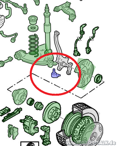

Ich habe mal eine Frage vielleicht kann mir ja jemand helfen.Ich habe einen Mercedes e230.W210 Aus dem Jahr 1996.Ich habe an dem Auto für den Tüv vorne neue Querlenker (oben und unten) eingebaur.Vorne neue Stoßdämpfer (Federn alt gelassen) und auch neue Spurstangen links und rechts habe ich eingebaut.Desweitern neue Bremscheiben und Beläge.Danach wurde die Spur neu eingestellt und ich bekam Tüv und alles war gut.Nun nach ein paar Wochen fing der Wagen aber an den Spurrillen nach zulaufen.Und das wurde immer schlimmer.Jetzt ca 3500 km Nach dem ganzen Wechsel ist der Wagen fast nicht mehr in höheren Geschwindigkeiten fahrbar.Ich weiß gar nicht wie man das am besten erklären kann.Er zieht jetzt extrem den Spurrillen nach.und wenn ich durch eine Bodenwelle fahre dann verzieht der wagen.Auch rumpelt es wenn man durch zum Beispiel eine ausgebesserte Straße fährt.Und ich habe auch irgendwie das Gefühl das der Wagen vorne so hart ist auf einmal.Ich hatte Ihn den wieder in der Werkstatd jetzt vor einer Woche.Die haben nichts gefunden.Sie sagt es wäre alles fest und die Wuerlenker sind ok.Lenkspiel auch ok.Sie haben noch mal die Spur eingestellt.Aber alles ohne erfolg.Es wird immer schlimmer und schlimmer.Mittlerwile macht er das auch bei geringeren GeschwindigkeitenWeiß jemand Rat ?..Danke im Vorraus...

Hast du beim Einbau der Querlenker beachtet, dass das Auto beim Festziehen der Schrauben in den Federn stehen muss? Möchte mich auch an den Tausch der Querlenker in Eigenregie wagen - und das scheint ein häufiger Fehler zu sein. Wenn man die fest zieht solange der Wagen aufgebockt ist kommen die Gummis beim Belasten unter Dauerdruck und sind in kurzer Zeit hinüber.

Steck mal Probehalber die Winterräder drauf. was dann passiert. Möglicherweise hast Du eine Gürtelverschiebung in irgend einem Reifen, Die Symptome sind die gleichen wie Du sie beschreibst.
Vielen Dank für die Antwort.Also ich hatte vorher Winterreifen drauf und habe jetzt Sommerreifen drauf und da wurde es noch schlimmer.Aber die reifen sind halt auch beide alt.Ich werde mal neue Kaufen was ich demnächst sowieso muß und es probieren.Mir kommt auch vor das der Wagen so wippt so links rechts..ganz schwer zu beschreiben.ich habe auch bei regen das Gefühl das er gerne übersteuern möchte und irgendwie vorne kaum fahrbankontakt hat sow ie auf eis und huckelig irgendwie..

ja, genau das gleiche habe ich zu 100%. Und ich sage Dir auch zu 100% dass es die Reifen sind und nichts anderes. Bei mir ging das direkt nach dem Wechsel von Winter zu Sommerreifen los. Dass ich das aber erst in diesem Jahr bemerkt habe, liegt daran, dass ich die Reifen (die jetzt vorne drauf sind) bis letztes Jahr auf der Hinterachse montierte. Bin leider noch nicht dazu gekommen, werde aber die vorderen mit den hinteren wieder tauschen und bin überzeugt, dass der Spuk wieder vorbei ist. Ich stimme joebleifuss´s Vermutungen zu, dass einer der beiden (bei mir habe ich den vorderen rechten in Verdacht) einen Schlag hat.

Frage doch einmal beim TÜV nach, ob die das Fahrwerk einmal auf diesen "Schubplatten" prüfen könnten. Wenn irgend etwas am Fahrwerk lose oder defekt sein sollte, dort wird man das mit Sicherheit feststellen können!
Finden die nichts, solltest du vielleicht als nächste Maßnahme die alten Stoßdämpfer durch neue erstezen.
Von welchem Hersteller sind die schon erneuerten Stoßdämpfer?

Wenn die Querlenker angerostet sind, ist es auch oft der Querstabilisator. Schau den auch mal an! Von welcher Firma sind die Querlenker?
