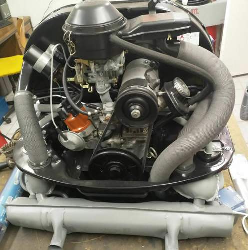

Mein alter 1200er, unbekannte Laufleistung, Deutscher D Motor, 34PS. War mal in einem 72er Sparkäfer,
scheint irgendwie am Ende.
Simmering getauscht. Trotzdem Öltropfen. Unten alles etwas verschmiert. Und irgendwie läuft alles, aber nicht optimal.
Spricht etwas gegen einen 1200er Mex Motor. Vom Händler , überholt.
Anbauteile müssten übernommen werden (Riemenscheibe,Kupplung).
Sonstiges was man beachten sollte ?

Die 1200er aus Mexico gelten gemeinhin als sehr gut.
Was kostet sowas?
Die 1200er Mexico Motoren sind echt klasse
Einer der Besten aus der VW Bastelabteilung
grosse Ölkanäle
2 Regelkolben meistens M8 Stehbolzen und wenn du etwas Glück hast die guten Köpfe
erkennst du an den Kipphebeln
Erste wahl zur weiterbearbeitung
wenns dann noch ein vertrauenswürdiger Händler ist .....

Das kannst du so nicht pauschal sagen.
1200er Mex Motor kann auch der ganz normale D Motor sein. Und der Verkäufer nennt ihn nur 1200er Mex.
Wenn es um den guten Mex geht dann steht unter dem Verteiler Hecho en Mexico drauf.

in dem Fall hier würde ich auf nen Rumpf zurückgreifen , von nem Motorenbauer gemacht ,
die geben auch Garantie geht dann bei so 2100 los , drunter ist meist nur wie Ludi schon geschrieben , ein Draufzahlgeschäft oder schlampige Arbeit . ( wenn man schnell ist und nicht allzuviel nachzuarbeiten
fliessen in so einen Motor rund eine Woche Arbeit, dann ist gemessen , gewogen mit ordentlicher Reinigung neuen Dichtungen und Nacharbeit an den Serienteilen ect. /// jedenfalls bei mir so, kann aber auch mal länger gehen )
Wenn man mal vergleicht was ein Fiatmotor kostet , oder was von MB dann ist das immer noch günstig .

was willst du damit Die haben meistens die kleinen Ölkanäle und auch die Kipphebel sind anders
Da muß man die Schwungscheibe mit tauschen , da gibts tolle Videos vom J Linse
wie man das Kurbelwellenspiel dann einstellt usw
wenns dir nur um nen vernüftigen gebrauchten geht , dann kannst du auch nen 34Ps Block aus ner Feuerwehrpumpe nehmen , steht dann halt 122 auf der Motornummer statt D
