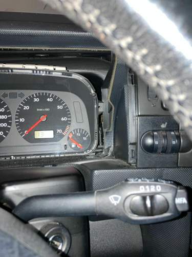

Hi wie in dem anderen Thead geschrieben habe ich seit ca. 2 wochen ein Golf 4 cabrio bj 2001 mit 101 ps und highline ausstattung und folgendes Problem :
Mfa zeigt beim starten nur die Uhrzeit, mache ich die Zündung aus und gleich wieder an springt sie auf Momantanverbrauch und bleibt beim Starten auch dabei bis ich wieder ausmache und werde stimmen auch.
Motor aus und wieder an uhrzeit .
Verändern durch drücken der taste am mfa tut sich nichts. hatte bereits einen golf 3 1999 mit der selben ausstattung weiss also wie es theoretisch gehen sollte,
dachte an den hebel und habe mir bei dem auktionshaus mit 4 buchstaben einen anderen bestellt und vorhind eingebaut. tut sich aber nichts.
Batterie war in der zeit des umbaus abgeklemmt ( wegen airbag ) heisst einen reset von MFA habe ich ja quasi mit gemacht aber leider bin ich genau so weit wie heute morgen MFA geht nicht und taster rechts beifahrer seite geht immer noch nicht (steht in einem anderen Thead )
Vielleicht kann mir jemand einen tip geben was ich noch testen könnte ohne gleich KI zu tauschen

schalter defekt ... neuen lenkstock holen
kabel beschaedigt (weisse leitung vom schalter liegt auf masse)
jemand bewusst manipuliert um staendig momentanverbrauch zu sehn - dauer pruefmodus!
check ob die weisse leitung auf masse liegt ...darf nur piepen wenn man drueckt!
tachostecker kontrollieren um manipulation zu erkennen

Schalter habe ich bereits getauscht und manipuliert ist da sicher nichts ..Es ist ja nicht ständig momentan verbrach sondern springt ja durch Zündung an aus hin und her ...
Dann den Kabelsatz kontrollieren nach Schaltplan. Wenn da alles in Ordnung ist, dann ist das Kombi die nächste Baustelle. Wo wohnst du denn, dann könnten wir ja kurz mal meins einbauen.

trotzdem wuerde ich den kontakt auf masse durchpiepen ...
verkleidung vom lenkrad abbauen, 2 schraubn unten ...
weisse leitung von mfa hebl zu masse - darf nur piepn wenn gedrueckt wird.
ansonsten tacho tauschen durch selbigen - links wurden gepostet

Wie meinst du das darf nur piepen wenn gedrückt wird ? Hatte den Schalter ja schon getauscht also wie ich dran komme weiss ich nur das mit dem piepen raff ich nicht so
mit einen durchgangspieper :)
im angeschlossenen zustand, also verbindung zum tacho nicht trennen.
und ohne zuendung.
aber die hoffnung nach einem gewechselten schalter ist recht gering.
es wird wohl der tacho selbst defekt sein...
es geht wirklich um momentanverbrauch und nicht um durchschnittsverbrauch.
hab das grad bei mir getestet, wenn der taster auf masse kurzgeschlossen ist ...
haste immer momentanverbrauch im wechsel mit uhr (zuendung an/aus)
also bestimmt gewollt gebrueckt ... viel spass beim suchen :)
