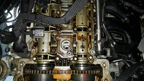

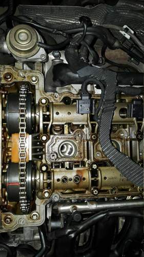

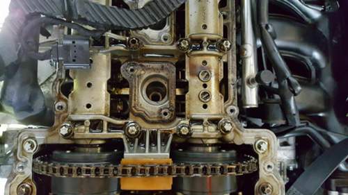

Themenstarteram 14. Juni 2012 um 15:49
Ich komme immer noch nicht weiter, vielleicht kann mir hier einer helfen?
Den Luftfilterkasten habe ich nun abgebaut. Den Teillastschlauch kann ich nun schon mal definitiv ausschließen. Herstellerdatum auf dem Schlauch war 2009 und auch sonst weiß er keine Beschädigung auf. Auch wurde dieser unten mit einer echten Schlauchschelle aus dem Baumarkt befestigt.
An den SG Steckern konnte ich überhaupt kein Öl feststellen
Am SG selbst konnte ich an 2 -3 PIN´s einen Hauch von Öl feststellen das aber so wenig ist das es auf den Bildern nicht erkennbar ist.
Auf den letzten Bild kann mann erkennen, das der Bereich unter dem Luftfilterkasten komplett verölt ist. Ich weiß nicht ob dieser Fleck von einem Reinigungsversuch des Boschdienstes stammt, naja, jedenfalls konnte ich dadurch den Ursprung nicht bestimmen. Sollte der Ölverlust von der Ventildeckeldichtung stammen sollte diese eigentlich keinen Einfluss auf das zu Fette Gemisch nehmen...
Ich komme einfach nicht mehr weiter... meine nächste Idee wäre Lecksuchspray und den Ansaugkrümmer damit Untersuchen.
Allerdings müßte das Fahrzeug bei einer Unrichtigkeit dieser Art eher zu Magerlaufen, Oder?
