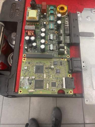

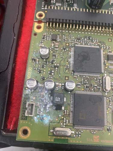

Mein Audi A4 B8 BJ 2009 mit MMI Navigation 2G (nicht wie ursprünglich vermerkt 3G - Danke an @audijazzer) hat einen Komplettausfall des MMI, also es werden auch keine Ringe im Display beim Starten angezeigt. Angefangen haben die Probleme vor einigen Monaten als die Bluetooth Verbindung mit dem Fahrzeug nicht mehr möglich war . Damit konnte ich noch leben... Jetzt ohne jegliche Vorwarnung (keine Arbeiten vorgenommen, keine Starthilfe o.ä.) bleibt MMI und alle Tasten schwarz.
Was habe ich bereits versucht...
Sicherungen Fahrerseite, Beifahrerseite und Kofferraum rechts geprüft - eine Sicherung Beifahrerseite getauscht - siehe Foto
hier meine erste Frage da lt Handbuch Audi hier Position 7 bei mir keine Sicherung vorgesehen wäre und umgekehrt auf Position 3 MMI/Radio (immer lt Handbuch) bei mir keine Sicherung steckt.
Hat hier jemand einen Tipp was korrekt ist... natürlich habe ich auch eine 10er Sicherung testweise in den leeren slot gesteckt ohne Erfolg..
CD Laufwerk lässt noch CDs laden/entladen
Navigations DVD Kofferraum links lässt sich ebenfalls entladen/laden
Reset-Griff durchgeführt (kannte ich bereits vom Versuch die Bluetooth Probleme vergeblich zu lösen)
Wenn ich es richtig verstanden habe, dann könnte ich jetzt eine Lwl-bruecke kaufen um die einzelnen Steuergeräte zu überbrücken oder noch besser einen doongle für die odb Schnittstelle um den Fehlerspeicher auszulesen und dann erst die infrage kommenden STG überbrücken??
oder kann ich mir die Investition sparen und es ist bereits jetzt klar, dass es die Head unit ist?

du hast kein 3G, sondern ein 2G, das vorweg.
Woran's liegt kann hier niemand sagen, FS auslesen (mit einem gescheiten Tool!!), dann kann man weitersuchen.
jemanden mit VCDS finden (Userliste) und auslesen lassen.
Wenn kein Aufi Logo erscheint die Sicherung für Bedien und Anzeigeeinheit nicht ausgelöst hat ist entweder die HU oder ganz selten das Bedienteil defekt.
kann genauso gut ein LWL-Bruch sein, ist keine Seltenheit beim MMI 2.

Sitzt hinter der Schalttafel.
Dazu muss das Klimabedienteil und der CD wechsler raus.
Über diesen öffnungenfür das Ausziehwerkzeug ist eine Abdeckung mit doppelseitigem Klebeband die abgezogen werden muss
Müsste wohl das Teil sein;
https://www.ebay.de/itm/374567482318?...
Hallo, also habe vorne cd Wechsler und Klimabedienung ausgebaut, LWL vom cd Wechsler blinkt rot, LWL der HU bleibt schwarz....was würde passieren wenn ich den LWL vom cd Wechsler testweise an der HU anschließe?? Lässt sich mit diesen Infos (ohne Glaskugel😉 feststellen, ob es auch der Gateway sein könnte? Leider ist der nächste vcds user doch etwas weiter weg.
