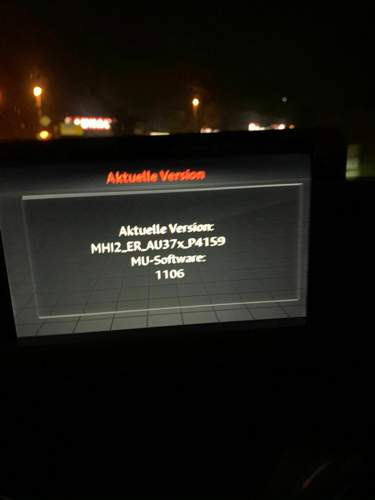

hatte neulich einen Ersatzwagen und hab mich gewundert warum im MMI (Klein), beides gleiche Ausstattung, einige Symbole anders aussehen und das MMI deutlich schneller arbeitet.
Dann hab ich meine Version mit der vom Ersatzwagen verglichen.
Siehe da meine ist älter. Wo bekomm ich die neue Software her oder gibt's die nur mit der neuen Navi Software zusammen?

Hab auch noch 2440 drauf und sogar noch Navikarten 2012.
Beim Touch geht ja das Update so. Bin gespannt ob es das Update auch so gibt, da 2440 doch sehr sehr langsam ist. Ein Geschwindigkeitszuwachs wäre fein.

Ich warte auf einen neuen Termin zur Freischaltung der Navifunktion. Werde dann in der Werkstatt direkt nachfragen ob das MMI auch ein Update kriegen kann. Habe nämlich auch die 2440 drauf.
Die Werkstatt war beim ersten Termin nicht in der Lage freizuschalten da der Vorgang immer an der gleichen Stelle abgebrochen ist. Haben jetzt irgendeine CD bestellt zu deren Inhalt mir der Servicemitarbeiter nichts sagen konnte. Die SD-Karte mit den 2014er Karten steckt aber schon im Auto. Kann später mal nachsehen was da alles drauf ist.

Habe mir die SD-Karte am Rechner angesehen und ein Update für das MMI kann ich dort nicht finden. Ist so wie es aussieht wirlich nur die Navigationssoftware (Karten, POIs) drauf.
Themenstarteram 26. April 2014 um 20:26
Du kannst doch aber im MMI direkt Update auswählen und dort das Ziel eingeben. Kannst ja mal probieren ob er da auf der SD was findet ;-)
Beim auswählen des Updates im Menue des MMI wird auf der Karte nichts gefunden. Vielleicht ist das auch der Grund warum die Werkstatt nach der fehlgeschlagenen Freischaltung der Navigation eine CD bestellt hat?

Ich hatte auch 2440 drauf und bekomme morgen vom Händler (ich gehe davon aus, dass es klappt) das neue MMI-Update sowie ein Update für die Handbremse.
Wenn ich ihn treffe, frag ich ihn, wie er es gemacht hat.
Habe das kleine MMI ohne Navi.

Und hat gestern alles geklappt? Habe auch das 2440er mit kleinem MMI ohne Navi und möchte updaten.
Geht das Update auch so ohne Service-Intervall und das kostenfrei?
Habe oft das Problem dass die SD-Karte sich aufhängt, ab und an verstärkt und nach jedem Titel. Das nervt wirklich sehr - zumal ein Neustarten mehrere Minuten dauert (2-3).
Hoffe du kannst mir da weiterhelfen und uns mitteilen was sich ggf. geändert hat. Danke dir.
