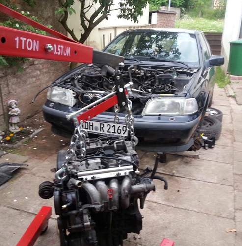

Moin,
klingt gut ,
gibt halt verschiedene Möglichkeiten , je nach dem was man zur Verfügung hat .
Radlader, Trecker mit Frontlader , Dreibaum mit Seilwinde usw
alles schon gemacht , geht nicht , gibt s nicht ;-)
sehr gut geht's mit so etwas , wie auf dem Bild , hab auch weder Bühne , noch Grube .
29792914-1617932734910083-3269266310329697899-n
Motorkran ist schon was feines.
@rentner wagen schrieb am 24. März 2019 um 09:04:02 Uhr:
Stimmt
https://www.ebay.de/.../291997259771?...
das Teil ist top , hab ich auch schon nen geschlachtetes Auto mit verladen ;)
ist nen super arbeiten mit dem Positionierer
MfG

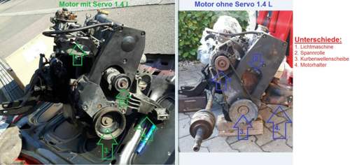

Themenstarteram 31. März 2019 um 19:02
Rückmeldung bzw. Zwischenstand:
Zweiten Motor ausgebaut...
Teile des defekten Motors an den Spendermotor gebaut.
- Spannrolle
- Kurbenwellenscheibe
- Motorhalter
(Siehe Bild)
PS: Servo-pumpe ist ihm Auto geblieben.
Beide-motoren
Top. Schön das es klappt
Themenstarteram 6. April 2019 um 19:23
Weitere Rückmeldung bzw. Zwischenstand:
- Motor ist eingebaut und läuft. :-)
Weitere Unterschied "Servo" zu "ohne Servo" Motorhalterfahrer-Seite ist auch ein anderer.
