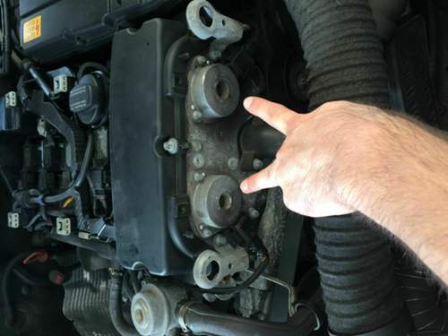

Hallo freunde ich habe ein clk w209 320 bj 2002 mit 156tk
Das problem um das es geht ist im stand ruckelt er wenn ich an einer ampel stehe sobald ich los fahre läuft er wieder rund alles ok nur im stand habe ich das problem LMM ist es nicht Hab ich gemacht dichtungen gehäuse neu LMM ist sauber und funkt einwandfrei.. Zündkerzen gewechselt neu ...
Die gelben engel haben gemeint nach einer diagnose ich hätte zündaussetzer er meinte evtl zündspule aber kann mir nicht sagen welche
Kennt jemand das problem und kann mir weiterhelfen ? Ich bin so langsam am verzeifeln

Ohne genaues Testen der einzelnen Zündspulen wird das nix ..... da kann durchaus eine Defekt sein .....
Einmal richtig auslesen lassen bzw. an einen vernünftigen Tester gehen dann weißt mehr.

Ein Kerzenstecker defekt und schlägt durch ????? Doch eine Zündkerze Defekt (auch wenn sie neu sind kann das vorkommen)
Mit einem vernünftigen Testgerät oder Auslesegerät kann man schon den Fehler genauer lokalisieren .... nur sollte man auch damit umgehen können.

Nockenwellensensor und Kurbelwellensensor OK ???????
Blubbern im LMM deutet auf verschobene Steuerzeiten ... verschobener Zündzeitpunkt hin der sich unter Last bemerkbar macht.

Hi Hrvati, schau mal an deinem Ansaugkrümmer ob der Gummistöpsel nicht einen Riss hat Bild Nr 1 und Y-Verteiler auf der Drosselklappe Nr ob die Dicht ist. Ich würde mit Starkhilfespray die Gegend prüfen. Dazu natürlich alle Unterdruckschläuche und KGE Schläuche prüfen.
