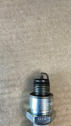

Ich habe seit ca. einem Jahr einen Roller der Marke Keeway. Es handelt sich um das Modell F-Act 50.
Gegen Ende letzten Jahres hat er manchmal nach dem Start beim losfahren gestottert. Das hat sich nach ein paar Metern allerdings gelegt. Außerdem sprang er manchmal nicht an.
Jetzt springt er nach dem Winter gar nicht mehr an. Weder mit Elektro- noch mit Kickstarter. Wenn ich allerdings den Luftfilter abbaue und Bremsenreiniger reinsprühe läuft er. Auch wenn ich ihn danach ohne Bremsenreiniger starte springt er sofort an. Ab und zu läuft er unrund, aber ansonsten geht es.
Also springt er nur "kalt" nicht an.
Da ich mich mit Zweitakttechnik bisher wenig befasst habe, habe ich ein paar Fragen:
Wird der E-Choke auch betätigt, wenn ich den Roller "antrete"?
Ich habe ihn bereits ausgebaut und an 12V gehängt, da bewegt er sich langsam raus. Das scheint normal zu sein, allerdings verstehe ich nicht, warum es so langsam gehen muss. Wenn ich allerdings am Stecker des Choke messe bekomme ich keine Spannung. Ich weiß aber auch nicht wann und wie viel Spannung da ankommen muss.
Außerdem habe ich die Zündung kontrolliert und den Vergaser mal in ein Ultraschallbad gelegt. Er sah aber nicht wirklich verschmutzt aus.
Die Unterdruckbenzinpumpe habe ich auch "getestet", indem ich am Unterdruckschlauch gezogen habe. Daraufhin floss/tropfte Benzin aus dem anderen Schlauch.
Ich weiß wirklich nicht woran es liegen soll. Ständig mit Bremsenreiniger starten ist ja auch keine Lösung.
Ich hoffe ihr könnt mir helfen!

Hast du schon mal an die Zündkerze gedacht?
Themenstarteram 2. März 2021 um 14:05
Ja, die Zündkerze ist bereits neu und wurde auch getestet. Gezündet wird definitiv. Oder meinst du die kann auch schon wieder hin sein? Hatte sie Ende letzten Jahres getauscht und seitdem quasi nicht gefahren.
Ist es möglich, dass sie kalt nicht oder schlecht zündet aber warm perfekt?

Ich habe eben auch noch herausgefunden, dass der Motor ausgeht, sobald er unter Last ist.
Zündkerze falsch/Abstand zu groß
Batteriespannung zu niedrig
Kontaktschwierigkeiten
Zündspule defekt
Hast schon mal den Vergaser sauber gemacht? Könnte sein, daß es daran liegt
Gruß Mirko
Themenstarteram 2. März 2021 um 15:48
Der Vergaser lag bereits im Ultraschallbad. Ich denke damit sollte er sauber sein.
Ansonsten würde ich einfach mal einen neuen Vergaser bestellen. Der kostet neu auch nur 25€.
Der E Choke bekommt erst Spannung wenn der Motor läuft. So lange bleibt er eingefahren und fetter somit das Gemisch an.
Läuft der Motor fährt er innerhalb von ein paar Minuten aus.
Anleitung zum Prüfen gibt es auf YouTube, aber scheint bei dir zu zu funktionieren.
Und zum Vergaser: Die gehen so gut wie nie kaputt, werden nur kaputt gebastelt.
