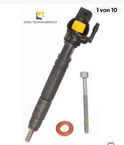

Hallo, das Motorsteuergerät hatte ich auch schon in Verdacht. Habe dann aber mit der Firma für Steuergerätereparaturen kommuniziert und die sagten dann, dass es höchstwahrscheinlich irgendwo in der Einspritzung liegt. Ich habe auch schon die leckölleitung gewechselt. Ich werde jetzt mal den dritten Injektor ausbauen und zur Überprüfung schicken. Das Auto hat 225000 km runter. Ich habe ihn noch nicht lange und was vorher schon mal erneuert wurde, weis ich leider nicht.
Mikra
Themenstarteram 16. Juni 2023 um 18:17
Weis jemand, ob man auf Grund einer ohmschen Messung schon was über den Injektor sagen kann?
Ich würde denken nein und eher das Problem im Stecker/Kabel vermuten…
Aber um die Injektoren zu überprüfen könntest Du die Injektoren untereinander tauschen und sehen ob der Fehler mitwandert…
Thema Injektoren überprüfen …
Nach meiner Erfahrung kostet eine Überprüfung knapp 50€…ein generalüberholter circa 100€…
Bei der ganzen Arbeit damit,würde ich überlegen gleich alle zu erneuern (mit generalüberholten)..
Kommt natürlich darauf an,wieviel du investieren willst…
