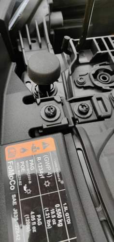

Sind gerade auf der AB unterwegs. Bei höherer Geschwindigkeit (an ca. 140 kmh) vibriert die Motorhaube. Ist das normal? Kannte ich bei unserem Golf nicht.

Hast du mal getestet ob die richtig verschlossen ist.?
Das Problem wurde leider in anderen Foren bereits dokumentiert...

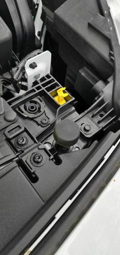

Hat der Kuga an der Motorhabe oder an deren Auflageflächen keine Gummi-Blöcke (meist rund mit Gewinde) zum Einstellen des Gegendrucks?
Dann ist das ganz schnell weg.
Habe ich bei meinem auch, ab 160 wird’s ekelig.

Natürlich haben ich nachgeschaut, die Haube ist richtig zu
Ich spreche aus Erfahrung. War bei meinem FFH zur Inspektion. Die hatten die Haube nur "angelehnt". Da der Wagen vorwärts in der Parklücke stand fiel es mir nicht auf. Erst auf der Landstraße bei höherer Geschwindigkeit dachte ich noch da stimmt doch was nicht. Die Haube war nicht ganz zu, konnte aber auch nicht aufspringen.

Kann denn keiner selbst nachsehen, ob da die erwähnten Gummi-Stopfen vorhanden sind?
Wenn die auf ausreichend Gegendruck eingestellt sind und die Haube geschlossen ist:
Dann ist das Blech der Motorhaube schlicht ungenügend versteift. Würde Ford wahrscheinlich nur in Deutschland auf die Füße fallen...
