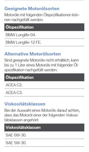

Ich habe unter Mein BMW mein Fahrzeug hinzugefügt und habe gesucht, was da BMW quasi in der Betriebsanleitung schreibt. Siehe beiliegendes Foto!
Motorölsorten zum Nachfüllen
Hinweise
Keine Ölzusätze
Ölzusätze könnten unter Umständen zu Motorschäden führen.
Viskositätsklassen bei Motorölen
Bei der Auswahl eines Motoröls darauf achten, dass das Motoröl der Viskositätsklasse SAE 0W-30 angehört, sonst können Funktionsstörungen oder Motorschäden auftreten.
Alternativ können auch Motoröle mit den Viskositätsklassen SAE 5W-30 verwendet werden.
Freigegebene Motorölsorten
Motoröle mit folgenden Spezifikationen können nachgefüllt werden:
Spezifikation
BMW Longlife-01
BMW Longlife-01 FE
BMW Longlife-04
Weitere Informationen zu freigegebenen Motorölsorten können beim Service erfragt werden.
Alternative Motorölsorten
Sind freigegebene Motoröle nicht erhältlich, kann bis zu 1 Liter eines Motoröls mit folgender Spezifikation nachgefüllt werden:
Spezifikation
ACEA A3/B4

Ob man es glaubt oder nicht, es gibt keine spezielle Freigabe für den M4. Es muss lediglich die ACEA A3/B4 eingehalten werden.
Ich war damals beim BMW Händler und hab mir die zugelassenen Ölsorten von BMW ausdrucken lassen. Da waren sowohl 0W-30 als auch 0W-40 Sorten auf der Liste.
Ich fahre aktuell das Fuchs Titan Supersyn Longlife 0W-40. Von der Firma Fuchs wurde mir damals das Titan Supersyn Longlife 0W-30 genannt.
Ich mag für den Sommer aber lieber die höhere Viskosität, wenn diese schon von BMW zugelassen ist.
Heute Morgen hat der Chefmechaniker der Garage geschrieben, bei welcher ich das Fahrzeug gekauft habe mit der Liste im Anhang der freigegebenen Öle. Dorst ist jedoch kein Hersteller drauf, lediglich die Viskositäten!

die angehängte Liste habe ich nach Anfrage bei der Kundenberatung von BMW erhalten.
Angaben aber natürlich ohne Gewähr.
Vielleicht kann ich damit helfen...
