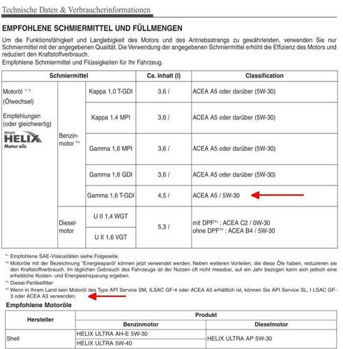

Leider ist in der Bedienungsanleitung von meinem Ceed GT der 1.6 T-GDI nicht aufgeführt.
Welche Spezifikation muss das Motoröl erfüllen. Wie ist die Füllmenge.

Ja genau, aber der 1.6 T-GDI steht nicht drinnen.

Den Thread hab ich auch gefunden. Da gehts aber um den JD und der hat noch nicht Euro 6D.
Mit API SM, ACEA A5 und 5 W 30 kann man nichts falsch machen.
5W30 Shell Helix Ultra E macht Kia rein.
Mit Castrol Edge oder Liquy Molly machst du auch nichts falsch.
Total Quartz 9000 Future NFC 5W30 geht auch super.
