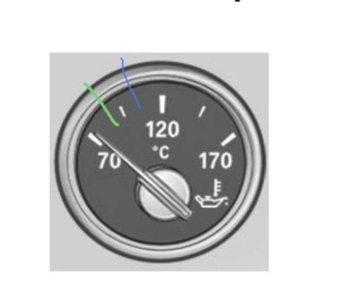

Nun ist mir vor kurzem aufgefallen das die Motortemperatur bei zügiger Fahrt auf der Autobahn teils stark sinkt und dann bei entspannter Fahrweise wieder ansteigt. Ist dies normal bzw. habt ihr das auch so schon einmal beobachtet?

Hallo, ich fahre auch einen 440. „stark schwankt“ ist aus meiner Sicht viel zu subjektiv um vernünftig antworten zu können.
Schwankt von ww C zu xxx C mit ungefähr yy C pro Minute. Bei langsamer Fahrt steigt die Temperatur um zz C über aa Minuten…
Bitte auf diese Art genauer beschreiben.

Ich versuche das gaze nochmals ein bisschen genauer zu beschreiben. Wenn ich mit gemütlichem Tempo auf der Autobahn fahre (im Bereich 100-130 km/h) und dann kräftig beschleunige (laut meiner Beobachtung spielt es hier keine Rolle ob auf 180, 200 oder 220) sinkt die Temperatur Anzeige. Ich habe das Ganze nochmals in einem Foto im Anhang markiert. Der blaue Strich verdeutlicht hierbei die Position nach erreichen der Betriebstemperatur und der grüne die Position auf welche die Anzeige nach der Beschleunigung abfällt. Während der zügigen Fahrt verbleibt die Nadel auch auf dieser Position. Sobald ich dann ausrollen lassen steigt die Nadel wieder langsam in Richtung blauer Position und verbleibt dort. Auch sonst habe ich keinerlei Schwankungen in der Anzeige.

Bei mir ist die analoge Anzeige verbaut, wie auf dem Foto zu sehen das ich aus der Anleitung kopiert habe. Egal ob Landstraße oder Stadt sobald die Temperatur einmal erreicht ist bewegt sich die Nadel nicht mehr, wie gesagt nur bei schnelleren Fahrten auf der Autobahn.

Das prinzipielle Verhalten wie von Dir jetzt beschrieben kenne ich auch, also bei hoher Last und Geschwindigkeit reduzierte Öltemperatur. Bei mir lese ich Digital aus. Wenn ich Deine Zeiger und Eintragung so ablese ist Dein unterer Strich bei ca 87C und der obere bei 105. bei mir geht er maximal auf knapp unter 110 aber bei keinem Betriebszustand auf unter 90(nachdem Betriebs-Temperatur erreicht ist). Typisch ist er 95% der Fahrt recht nah bei 95C, bei langsamer Fahrt typisch bei 98-99, bei Hochgeschwindigkeit um 92. Bei Dir scheint die Temperatur etwas weiter runterzugehen. Sind aber aus meiner Sicht auch bei Dir für den Motor „gesunde“ Temperaturen und ich würde mir da keine Sorgen machen wenn es nicht extremer wird.

wie Speedy schon schrieb, ist die Änderung der Kühlmitteltemperatur gewollt und wird durch das Thermomanagement geregelt.
Bei Teillast ermöglicht eine höhere Kühlmitteltemperatur eine Verbrauchsreduzierung, sowie eine Reduzierung der CO- und HC-Rohemissionen.
Bei Vollast verlangt man vom Motor mehr Leistung, was mit einer niedrigeren Kühlmitteltemperatur besser gelingt. Das Mehr an Abwärme kann besser abgeführt werden, der Sauerstoffgehalt im Brennraum steigt und die Klopfneigung nimmt ab, so dass die Zündung etwas mehr in Richtung früh verschoben werden kann.
Um den "normalen Autofahrer" nicht zu verunsichern, werden diese Temperaturschwankungen in der Instrumententafel meist "beruhigt".

Vielen vielen Dank für eure Zahlreichen Rückmeldungen und die ausführlichen Erklärungen. Ich habe mal wieder einiges dazu gelernt und bin froh, dass alles seine Ordnung hat und passt wie es ist.
