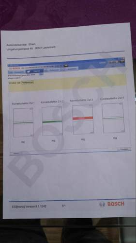

Mir ist es nur aufgefallen das er schlecht angesprungen ist und sehr qualmte.Da drauf hin bin ich in die Werkstatt und hab es auslesen lassen.zylinder 3 wahr in minus Bereich .
Dazu ist es mir aufgefallen das ich Diesel im Motoröl hatte
20141117-193515
Ist schlecht zu sehen auf dem Bild.
Wie war der minus Wert?
Wenn du wie du sagst Diesel im öl hattest gibt es eigentlich nur 2 Möglichkeiten defekte Dichtung der Pumpedüseelemente oder ausgewaschener Sitz der Pumpedüseelemente .
Sorry er wahr in plus Bereich steht da aber nicht drauf wie viel.
da sind nur die Balken angezeigt
wie gesagt zylinder 3 wahr halt rot in plus Bereich
Steht da ne Zahl ?
Pumpedüseelemente haben ein Toleranzbereich +2,9 bis -2,9 .
