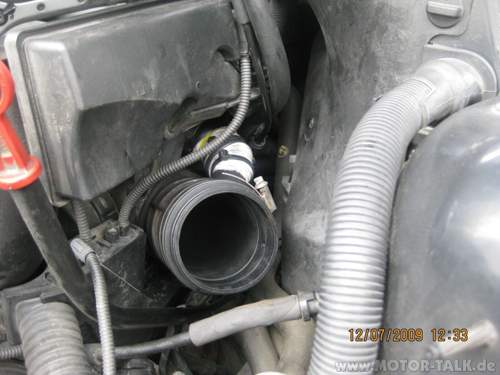

BMW_verrückter
Hallo
Ich habe gestern auch meine Lima getauscht weil plötzlich kaputt.
Um die Lima zu tauschen muß ja der Luftfilterkasten raus.
Vieleicht ist beim ausbau des Lufi, der große Schlauch zur Drosselklappe beschädigt worden.
Ich hatte auch mal so ein pfeifen und habe lange danach gesucht bis ich festgestellt habe daß der Schlauch vor der Drosselklappe im Bypass zum Leerlaufregler eingerissen war.
Dadurch zieht der Motor falschluft das könnte wiederum die Leerlauf probleme verursachen.
Kam aber erst drauf als ich probleme mit der Motorkontrollleuchte bekam wegen Falschluft.
Um den Schlauch zwischen Lufi und Drosselklappe zu prüfen muß nichts aus gebaut werden
kommt man von oben ganz gut dran.
Mfg Markus
