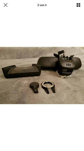

Servus Gemeinde,
ich bin bei der Nachrüstung auf ein "Problem?" gestoßen wobei ich etwas Hilfe benötige.
Aber erst mal von Anfang an.
Fahrzeug ist ein Allroad MJ10 mit bereits ab Werk vorhandenem Licht- Regensensor und Lane Assist.
Da aus mir unbegreiflichen Gründen der autom. abblend. Innenspiegel nicht mit da zugenommen wurde habe ich mir folgenden aus der Bucht besorgt: 8K0 857 511 E
Der Innenspiegel verfügt des weiteren über den Fernlichtassi der halt mit dran war, bei 79€ für das Ding frag ich nicht nach. ;)
Da ich das Teil nun dabei habe wollte ich es auch nachrüsten und habe mir den Kabelsatz von Kufatec den ich heute einsetzen wollte. Zu meinem Erstaunen musste ich feststellen das der bereits installierte Kabelbaum seitens Audi schon die vermeintliche fast volle Belegung hat. Ich habe beim Einbau des neuen Spiegels den acht poligen Stecker am Innenspiegel getrennt und dabei festgestellt dass das Kabel das vom Auto kommt sieben Pins belegt hat und der Stecker am Spiegel nur 3 (Luftgütesensor) und darin liegt auch mein Problem.
Der Stecker am Kabelsatz von Kufatec ist mit allen acht pins belegt und der originale von Audi eben nur mit sieben, der Pin acht fehlt.
Nun meine Frage, hat einer von euch einen Stromlaufplan und kann nachsehen womit der Pin 8 verbunden wird?
Und kann vielleicht jemand der den Fernlichtassi ab Werk hat mal eben die Abdeckung abclipsen und nachsehen ob bei ihm der Pin acht überhaupt belegt ist?
Sonst sind alle Kabel schon vorhanden und der autom. abblend. Innenspiegel hat sofort funktioniert, quasi anstecken und gut. :)
Das korrekte Can Gateway ist schon vorhanden und der richtige Blinkerhebel auch. ;)
