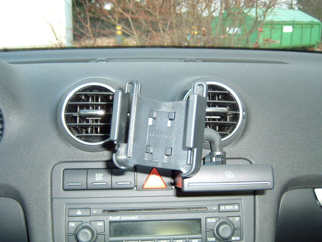

Und hier das Bild zum Haltervorschlag des Mitglieds "MdN".

Das Bild ist schonmal sehr gut, werds mal mit Aluminiumblech versuchen. :cool:

hab meine halteplatt fast fertig, leicht modifiziert, aber im großen und ganzen gleich. morgen noch lackieren und halterung an die halteplatte und fertig. :D
ist echt ne coole idee, hoffe nur ich hab die rundungen gut hinbekommen, dass nix wackelt, sonst kann ich nochmal von vorn anfangen. :rolleyes:
Ich würde dir empfehlen, das vor dem Lackieren mal zu probieren, die Düsen sind wirklich schnell ausgebaut.
Ja, logisch! Will ja net zweimal lackieren. :D
Wie hast du denn die Rundungen hinbekommen? Ich hab mit ner Blechschere milimeterweise geschnitten und dann mit ner Feile entgratet, wasn Akt! :eek:
Hab das mit einem Winkelschleifer geschnitten/geschliffen.
Es muss auch nicht besonders schön aussehen, da sowieso einige mm vom Kranz der Lüftungsdüse verdeckt werden.
Hatte nur einige Male nachschleifen müssen, da ich erst nicht gesehen habe, dass die Lüftungsdüse hinter dem Kranz nochmal etwas größer im Durchmesser ist als über die ganze Länge.
Vielleicht postest du ja auch mal ein Foto, wenn deine Halterung dann fertig ist.
