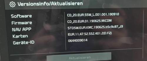

Das wichtigste steht schon im Eingangspost von LinkseD. Aber nochmal im Detail:
- USB-Stick (mind. 32 GB) mit exFAT oder FAT32 formatieren
- Inhalt des runtergeladenen ZIP-Archivs auf den USB-Stick kopieren. Im Wurzelverzeichnis muss dann der HU Ordner und die 3 einzelnen Dateien sein
- USB Stick im Auto einstecken. Das System liest den Inhalt und sollte ein Update erkennen und eine entsprechende Einblendung machen. Falls nicht, müsste in den Einstellungen bei der Versionsinfo den Button zum Aktualisieren geben, der dann nicht wie sonst ausgegraut ist. Ist das beides nicht der Fall, ist beim Kopieren was schiefgelaufen, oder das Dateisystem oder Ordnerstruktur ist nicht wie benötigt
