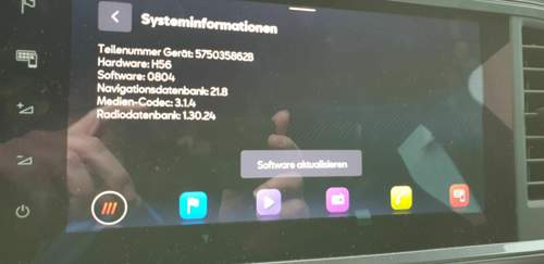

Wollte einmal Fragen ob schon Jemand das Navi Upgedatet hat.
Ich habe die Updates Europa1 (1030) von der Update Seite geladen.
Ich habe das Navi PO6 Europa 1 (V3)
Das deckt sich mit den Updates Europa 1 bis 3 bei den Updates.
Bevor ich nun die org Karte lösche und die neuen daten kopiere
möchte ich doch wissen ob es schon Erfahrungen disbezüglich gibt.
Danke
Christian

Inzwischen habe ich das update gemacht und es läuft.
Ich habe es von der VW Seite geladen (EU_AS_1115_V10 Brauchte aber 6 Stunden )
Bei Seat ist das update für Europa noch nicht verfügbar.
Die Pakte Europa 1 bis 3 sind in der EU_AS_1115_V10.
Ein zusammenfügen der einzelnen Pakete funktioniert nicht.
Christian

Die Daten stammen von der Seat-Seite und haben die Version X176 - 2019/2020. Meine alten Daten hatten noch die Version 156 - 2017 ;-)
Dateigröße war 24GB, Download dauerte ca. 30 Minuten, passte entpack auf eine SanDisk 32 und das Update war nach gut 40 Minuten fertig (bin nach 40 Minuten zurück zum ATECA gekommen und das Update war fertig).
