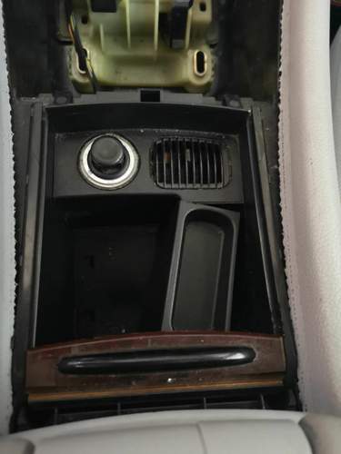

Es ist zu unterscheiden was für ein klackern das ist. Wenn das klackern alle 5-6 sek. einmal auftritt dann ist der Stellhebel gebrochen (Für die Fussbelüftung). Wenn es aber schnell klackert 1-2 mal pro Sekunde, dann ist der Stellmotor defekt. Du erwähnst das Geräusch kommt über dem Handschuhfach. Meine Vermutung ist Dass der Stellmotor für die Frontscheibenbelüftung defekt ist. Im Anhang findest du Bilder von der Reparatur den ich letzten Samstag durchgeführt habe. Da siehst du ungefähr was auf dich zu kommt.
Die Stelle wo der Motor sitzt habe ich rot markiert. Falls du nur das Thermatik hast, dann sitzt der Motor auf der linken Seite, ist aber die gleiche Arbeit

o-ha, da hast du ja einiges geschafft. So eine naked-Version sieht schon heftig aus...hoffentlich ist da kein Schräubchen übriggeblieben ;)
Sag mal: auf dem 2.Bild kann man das Bremspedal nicht sehen? Bist du das Bremsen überdrüssig und hast es wegrationalisiert? :p
Glückwunsch zur gelungenen OP

Da bleibt keine Schraube übrig, ist mittlerweile reine Rutine...
