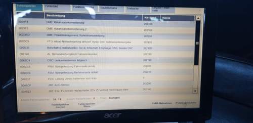

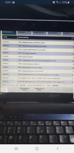

Nachdem ich den Filter gewechselt habe bekomme ich ständig den Fehler Nockenwellensensor2 Auslass angezeigt.(bild 1 und 2)
Der wagen läuft sehr unrund, und als ich zum tüv fuhr bin ich natürlich durchgefallen. Auf Grund des Fehlers,
( der tüver konnte ihn nicht löschen )
Und die Abgasuntersuchung ergab einen sehr hohen Lambdawert, der tüver sagte das der wagen irgendwo im Bereich der Lambdasonde Falschluft ziehen müsse.

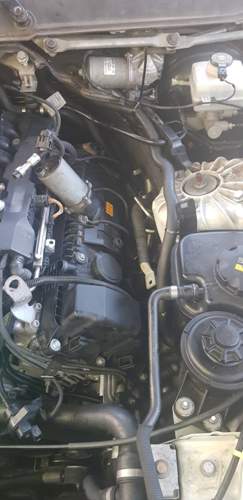

Bis jetzt habe ich den Fehlerspeicher gelöscht, die selektiven Adaptionen zurückgesetzt und einen Sensor unten neben dem rechten Krümmer ausgebaut und auf Beschädigung geprüft (bild 3).

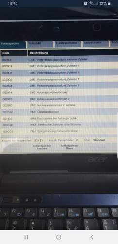

Nach einer Probefahrt leicht besserer Lauf und Mkl kommt nicht mehr, aber Fehlerspeicher ist trotzdem voll.( bild 4)

Nach einiger Fahrtkilometer kam auf einmal die MkL und um Fehlerspeicher war folgendes hinterlegt?
Hat jemand ne Idee dazu......?
