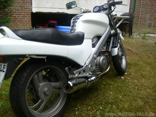

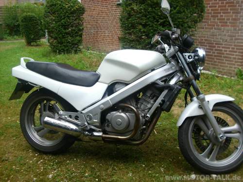

Hallo liebe Mitglieder
Ich kann mir heute eine NTV 650 RC33 Bj 1990 angucken ,soll mein erstes Moped werden.
Also Kratzer unsw wehren egal aber wie ist der Motor gut oder eher anfällig ?.Ich denke
für ca..50 PS bissel schwach auf der Brust oder ?.
Für jede Antwort wehre ich dankbar.
mfg

Der Motor ist sehr stabil und wird auch in anderen Fahrzeugen der Marke Honda verbaut.
Als Anfängermaschine ist die gut. Die Technik ist wartungsarm und langlebig.
Wenn sich der Motor gut anfühlt und der Kardan geräuschfrei läuft, dann sind es nur die üblichen Sachen, auf die man beim Moped immer kucken muss.

Endlich ich habe sie zugelassen nach langen hin und herr.
Ich habe direkt mal eine frage lach ,wenn ich sie voll beschleunige dann dreht der Motor hoch aber da kommt nichts.Aber nur zwischen 5 und 7 tausend umdrehungen was kann das sein ?.Ich muss dabei sagen sie steht 2 Jahre ,heute wollte ich ein Ölwechsl machen welches öl sollte ich nehmmen ?.
Also die Drehzahl geht hoch aber die Geschwindigkeit nicht?
Das sieht nach einer rutschenden Kupplung aus :-(
So denn ,
Skyport
Original hat das Motorrad 60 PS. Offensichtlich hast du eine gedrosselte Version.
Die Motoren werden über einen verengten Ansaugstutzen gedrosselt. Dadurch fehlt am Ende der Dampf.

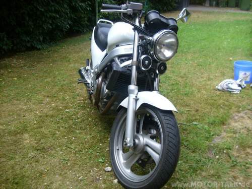

Ja Skyport du hast recht meine Kupplung rutscht war heute bei Honda.Ich habe mir direkt neues öl und filter gekauft.
Ich werde jetzt mal die Kupplung wechseln müssen ,reichen nur die Lamellen oder auch die platten ?.
Hatt jemmand von euch ein Link welche marke oder so ?.Ich möchte das Motorrad noch länger Fahren und einiges drann machen.
mfg
Man macht immer beides zusammen. Die Kosten explodieren ja dadurch nicht gleich. Immer dran denken, nur org. Luftfilter verwenden... Kann üble Probleme geben...

Ich war heute morgen bei 2 Honda Händler bei beiden ist der Meister selber gefahren ,und beide haben mir das gleiche gesagt.Ich sollte das Öl wechseln mit Filter Kupplung nachstellen und dann sollte es Funktionieren.Ich habe mir jetzt öl und Filter gekauft beim letzten Honda Händler öl mit Filter 36 euronen ,ab nach hause Öl wechsel gemacht und eine Probefahrt und mann merkt schon das es sich bessert.
Ich hoffe mal das es jetzt besser wierd die sagen zwischen 300 und 600 km sollte mann den unterschied merken.
