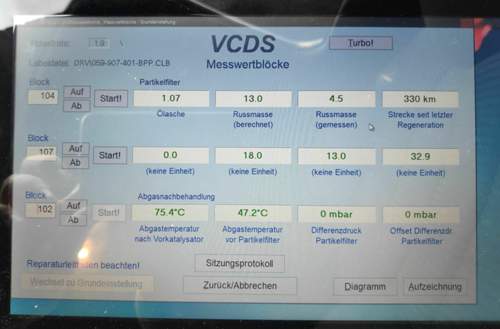

Die Grenzwerte stehen im Messwertblock 107.
MWB107.1 - ohne - steht immer bei 0.0
MWB107.2 Grenzwert zur Anzeige der Warnung /Alarm im Kombiinstrument
MWB107.3 Grenzwert zur Einleitung der normalen Regeneration
MWB107.4 - unbekannt
