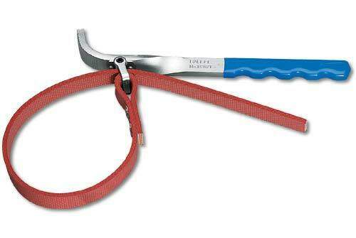

Ja, Lederiemen und Wapuzange. " Bandschlüssel " heißt der auf dem Bild, könnte in jedem Baumarkt für kleines Geld zu finden sein. Die gibt es auch als Stahlblechring.

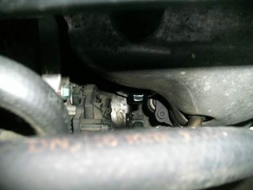

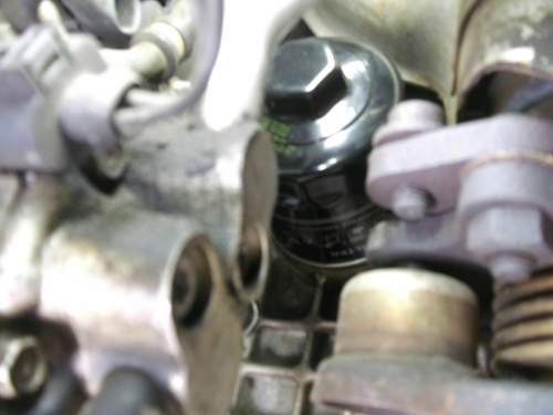

@TE: ich glaube, wir müssen den Dieselfahrern hier einmal zeigen, wo beim 1,4er der Ölfilter sitzt ;). Denn offensichtlich redet Ihr aneinander vorbei.
Wenn man sich die Bilder anschaut, sieht man sofort, dass man da mit einem Bandschlüssel keine Chance hat. Ich gehe davon aus, dass bei Dir ebenfalls der Klimakompressor von unten im Weg ist. Bei mir hat es immer mit 27-er Nuss und Ratsche gut geklappt. Darum verstehe ich nicht, wie Du es geschafft hast, den 6-kant rund zu machen. Wenn der Filter so bombenfest sitzt, dann bringt es auch nichts, hier einen Schraubenzieher durchzuschlagen. Du wirst ihn so nicht locker kriegen.
Der von Dir erwähnte 14-kant-Schlüssel von Hazet müsste eigentlich drüberpassen. Du hast nach oben zum Hitzeschutzblech und nach unten zum Klimakompressor jeweils einen Finger breit Luft. Der Ölfilter hat eine "Schlüsselweite" von 74,4mm.
Oelfilter-von-oben
Oelfilter-von-unten
OK, es schaut eng aus. Aber kann man da nicht das ein oder andere weg bauen?
Ist es nicht möglich dennoch einen Riemen rum zu legen, und dann mit einer Rohrzange o.ä. den Riemen anpacken und dabei den Filter abschrauben?
Ja, wenn man den Klimakompressor wegbaut, würde das gehen.
