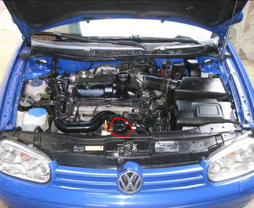

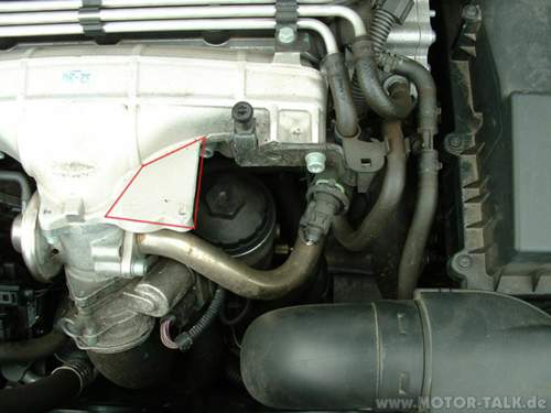

@TE: ich glaube, wir müssen den Dieselfahrern hier einmal zeigen, wo beim 1,4er der Ölfilter sitzt ;). Denn offensichtlich redet Ihr aneinander vorbei.
Wenn man sich die Bilder anschaut, sieht man sofort, dass man da mit einem Bandschlüssel keine Chance hat. Ich gehe davon aus, dass bei Dir ebenfalls der Klimakompressor von unten im Weg ist. Bei mir hat es immer mit 27-er Nuss und Ratsche gut geklappt. Darum verstehe ich nicht, wie Du es geschafft hast, den 6-kant rund zu machen. Wenn der Filter so bombenfest sitzt, dann bringt es auch nichts, hier einen Schraubenzieher durchzuschlagen. Du wirst ihn so nicht locker kriegen.
Der von Dir erwähnte 14-kant-Schlüssel von Hazet müsste eigentlich drüberpassen. Du hast nach oben zum Hitzeschutzblech und nach unten zum Klimakompressor jeweils einen Finger breit Luft. Der Ölfilter hat eine "Schlüsselweite" von 74,4mm.
