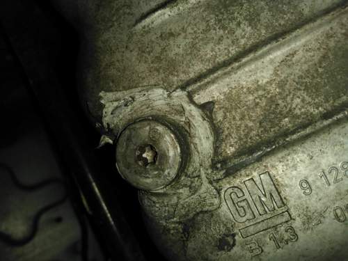

Hallo, ich war heute bei mc Oil und wollte Ölwechsel machen,. Doch es war nicht möglich da die Öl Ablassschraube voll mit Dichtmasse ist,. Beim letzten Ölwechsel konnten die das Öl absaugen , jetzt ist das nicht mehr möglich,. Ich habe ein paar Fragen
Warum ist da eine Dichtmasse ?? Keine Ahnung was die Vorbesitzer da gemacht haben,
Wie mache ich jetzt den Ölwechsel?! Muss ich mir jetzt immer ne werksatt suchen die Öl absaugt?
Habt ihr Tipps was man da machen kann

Der Vorbesitzer hat das Gewinde in der Ölwanne zerstört.
Keine Ahnung wie man das schafft.
Neue gebrauchte Ölwanne kaufen und einbauen.
Ist in einer max. zwei Stunden erledigt, kommt darauf an wie fit du bist.
Öl absaugen ist nicht die Lösung, alter Schlamm bleibt in der Ölwanne, weil es nicht abfliessen kann.

Wer geschickt ist, der
- Bohrt etwas auf
- schneidet das nächstgrößere Gewinde hinein und
- nimmt dann eine größere Schraube.
Evtl fehlte auch nur der O-Ring an der Schraube.
Also Schraube raus, reinigen und neue Schraube mit Dichtring rein.
Oder mit Teflonband dichten.
Die Dichtmasse wird das herausschrauben kaum verhindern ....
Ist die Frage, ob das Gewinde beschädigt ist, oder eine Beule an der Ölwanne oder die Ölablasschraube ne Macke hat ?
Ich persönlich würde den Ölwechsel in einer freien Werkstatt machen lassen und die sollen sich das mal anschauen. Vielleicht reicht eine neue Ablasschraube mit einer stärkeren Dichtung. Sowas hatte ich auch schonmal erlebt.

Der Schlüsselansatz sieht gut aus, die Schraube müsste rausgehen.
Nicht vergessen, dass dann Öl ausläuft ;)

Das Motoröl muss eh abgelassen werden, wenn ein neues eventuell größeres Gewinde geschnitten bzw. ein Heli Coil eingesetzt wird.
Für mich schaut es so aus, als wäre um das Gewinde herum die Ölwanne eingerissen und das Gewinde ist ganz.
Manche stützen an der Ölwanne den Motor ab oder haben aufgesetzt, was ich mir schwer vorstellen kann.
Denn die Ablassschraube ist ja hinten.
Schwer zu erkennen. Sieht so aus, als ob die Ablassschraube genau so alt ist, wie die Ölwanne. Die Dichtung vielleicht genau so alt. Dann ist kein Wunder, wenn das undicht ist und der Vorbesitzer auf die Schnelle getrichst hat.
Da hat wohl wieder jemand ein paar Cent sparen wollen und somit darauf verzichtet eine neue Schraube + Dichtung zu kaufen.

Aber warum dann Dichtungsmasse unten am Flansch der Ölwanne wo das Gewinde ist??
So schaut es für mich aus.
Wenn das natürlich der O- Ring fehlt zum abdichten der Ölablassschraube, wäre das nicht weiter schlimm.

Es gibt ein Update war gerade zu Nachuntersuchung beim TÜV er hat sich das ganze angeschaut, hat mit Schrauben Zieher da reingestochert, meinte er kann nichts erkennen, seine Vermutung war, unter der Ablassschraube kommt eine Dichtung dran, die hat man sich gespart, Indem man die Dichtmasse verwendet hat, kommt da wirklich ein Dichtring drunter??
Er hat ein Stück der Dichtmasse weggekratz ,ist kein Öl rausgekommen, auch so sieht es ganz okay aus
Also ... Dichtring oder
LOL Ölwanne tauschen :D
Also - nochmals.
Erst schauen, und dann die Reparatur planen.
Im einfachsten Fall nur Dichtung.
Sollte das Gewinde betroffen sein, lässt sich das auch instandsetzen.

Ja ,mc oil wollte sich den Ärger ersparen, fals was schief geht,
Ich könnte den Ölwechsel eigentlich selbst machen, doch wenn was schief geht, bin ich der Arsch, und eine freie Werkstatt hätte da mehr Möglichkeiten wie ich, den ohne Öl im Motor bin ich geliefert
