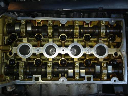

Nehme besser ein 5W-40 Motoröl, hat eine bessere Reinigungswirkung und ja alle meine Motoren, wenn es geht, bekommen bei mir ein 5W-40 Öl und kein 5W-30, seit über 30 Jahren.
Kann ich dir nur empfehlen und du wirst es merken.
Z.B. das hier von Total oder Meguin.
https://www.motointegrator.de/.../...oel-total-quartz-9000-5w40-5l?...
https://www.ebay.de/itm/122403473547?...

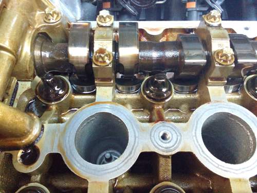

Meine Motoren sahen immer so aus wie du auf den Bildern sehen kannst.
Keine Ablagerungen nichts.
Img-20190119
Img-20190119

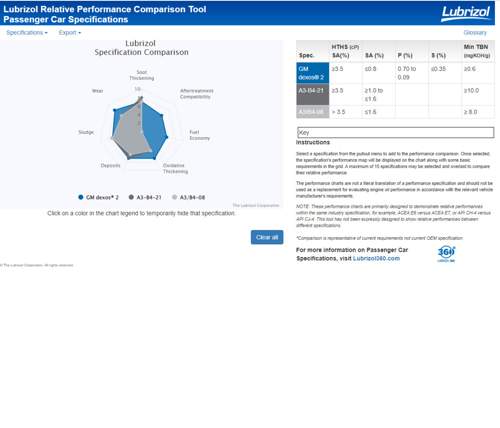

@Haltech81 schrieb am 21. April 2023 um 11:50:07 Uhr:
Wieso sollte das W40 eine bessere Reinigungswirkung als ein modernes W30 haben?
Der Unterschied ist nur die "Dicke" bei höheren Temps..
@Haltech81
Und was ist mit den höheren HTHS Werte 16,3 zu 12,5, also Verschleiß (Scherstabilität) gerade in Hinsicht der Steuerkette und Verdampfungsverlust, sprich Ölverbrauch?
Spricht alles nur für ein 5W-40 bei den alten Treckermotoren.
Das hat mit modernen Ölen wie ein 5W-30 nichts zu tun.
Und wer LL Intervalle fährt von 30.000 km, dem ist nicht zu helfen.
Allein schon die höhere TBN spricht für ein 5W-40 Öl.
https://www.auto-motor-oel.de/.../
