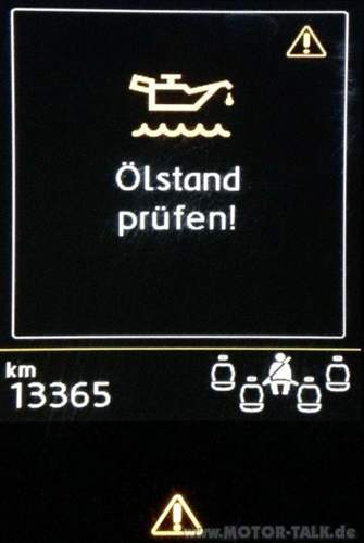

Bei mir will er zwar keinen Ölwechsel aber gestern hat er die Kontrollleuchte "Ölstand Prüfen!" in den Bildschirm geladen nach 13300 km.
Olstand-prufen
Dann ist der Ölstand auf Minimum am Peilstab. Bei neuen Motoren ist ein erhöhter Verbrauch auf den ersten paar tausend Km nicht ungewöhnlich. 0,5 l Nachfüllen und beobachten!
