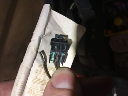

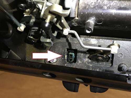

Anbei mal das Bild vom offenen Mikroschalter. Es ist so wie @JulHa schrieb. Möglich wäre ihn als Wechsler zu betreiben, aber es wird nur der Schließer benutzt (2 drähtiger Anschluss)
@das-markus hatte auch Recht.

Der Mikroschalter hat doch mehrere Kontakte.
Manchmal ist auch nur einer, manchmal mehrere Defekt.
Es ist also gut möglich, dass die Beleuchtung funktioniert, aber nicht erkannt wird, dass die Klappe geöffnet wurde.
Bei mir ist es genau umgekehrt, manchmal geht die Beleuchtung nicht, aber es wird erkannt dass die Klappe geöffnet wurde.

Korrekt
Der MS hat zwei Schalter, welche Masse schalten.
Ist das eigentlich der gleiche Schalter, wie im Türschloss?
Nein
Hab einen solchen noch nirgendwo sonst gesehen
Danke. Der in der Tür sollte ja nur einen Kontakt haben.
@AXR 763 schrieb am 22. Februar 2019 um 10:41:37 Uhr:
Nein, der dürfte auch mehre haben.
Tür ist ein NC und NO.
Also Schließer und Öffner.
3 Kontakte, evtl. nur 2 genutzt.
In der HK ist ein doppelter Schließer.
3 Kontakte
Wie gesagt, es git mehrere Mikroschalter/ Kontakte.
Auf dem Bild habe ich markiert welcher bei dir kaputt ist. Und auf dem zweiten Bild siehst du den Stecker. So sah das bei mir aus, typischer Folgeschaden vom defekten Wischermotor/ Wischwasserschlauch.
Mikroschalter Heckklappe
Stecker Mikroschalter Heckklappe
Ich meine mich zu erinnern, dass der Mikroschalter in der Tür nur 2 Drähte und auch nur 2 Anschlüsse hat. Es handelt sich um einen NO. Ich hatte ihn geöffnet, da war nur der Schließer. Ich schau mal, ob ich irgendwo Bilder habe.
@AXR 763 schrieb am 23. Februar 2019 um 00:22:49 Uhr:
Hier?
