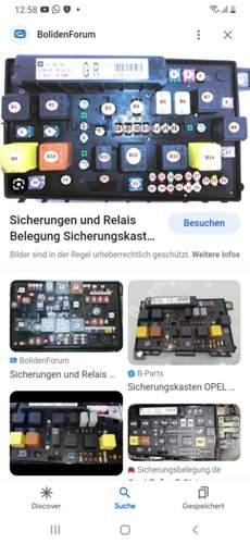

Sieht man am UEC .
Da müssten alle drei Lüfter-Relais gesteckt sein.
Deswegen Bild vom UEC posten.

- drei Relais sind am UEC gesteckt (siehe Anhang),

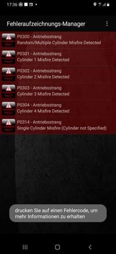

- das auslesen des Fehlers ergab folgendes: P0300, P0301, P0302, P0303, P0304, P0314, (Totalausfall der Zündung), der Motor lief aber trotzdem, ruckte im unteren Drehzahlbereich,
- da das Thermostatventil durch die ständige Überhitzung zerstört wurde (es öffnete nicht mehr), reichte eine kurze Fahrstrecke von 5 bis 7 km aus, (je nach Außentemperatur) bis der Motor wieder überhitze und die Fehlerfolge angezeigt wurde.

Screenshot-20230824-173640-torque-fehlercode
Screenshot-20230907-125825-google
Screenshot-20230907-125920-chrome
