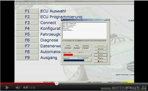

Es gibt freie Firmware die identisch der gesperrten ist, damit wird die Konfiguration frei einstellbar. Der Firmwarelader in der Diagnosesoftware verbindet sich selbstständig mit dem ECU, auch wenn es gesperrt ist.
Die Konfiguration bleibt beim Firmwarewechsel erhalten.
Für Details ist ein Bild vom Aufkleber des Gassteuergerätes notwendig.
Die nächste Frage wäre, was für eine Motorkennung und ob wie hier (Bild Fig.9) die Injektoren liegend oder gar Kopf über verbaut sind ?
