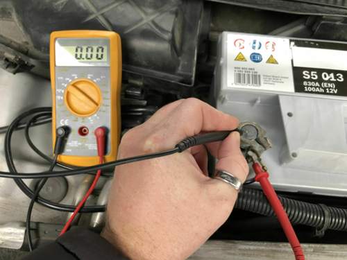

Also ich habe jetzt mal ohne Sicherung den ruhestrom gemessen, da kam ein Wert zwischen 30-50 mA raus, der schwankte recht stark.
Habe danach mit der Sicherung gemessen... 0,00mA... danach wieder ohne nochmal 0,00mA... ich kapier es nicht.
Wenn ich die Spannung ohne und mit Sicherung an der Batterie messe, ist da eine Differenz von ca 20mV, also irgendwas scheint da schon zu saugen!

Den Ruhestrom habe ich gemessen, als die Sicherung draußen war, also so 30-50mA wären ja ok. Allerdings ist meine Bstterie so kaputt, dass ich keinerlei vernunftigen Messungen mehr durchführen kann. Ich werde mir erstmal eine neue Besorgen um hier eine Batteriedefekt auszuschließen.

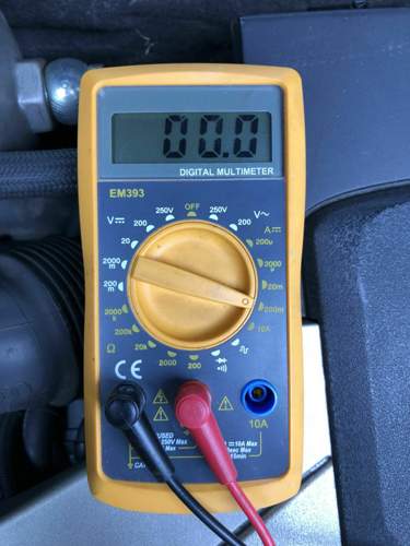

Ne die leere Batterie ist ein Effekt des ziehenden Verbrauchers. Hab eine neue Batterie und da wird auch schon wieder munter leer gesaugt!!!!
Auch hier zeigt er mir einen ruhestrom von 0,00mA an. Ich kapiere es nicht
Du weißt aber wie man Ampere misst? In der Regel andere Buchse am Multimeter... 0,0 und Batterie leer geht ja nicht.
Wenn icj die Spannung an der Sicjerung messe liegt dort 9,5 mV 0,95mV an? Ich bin zu blöd die Anzeigrn zu lesen...
