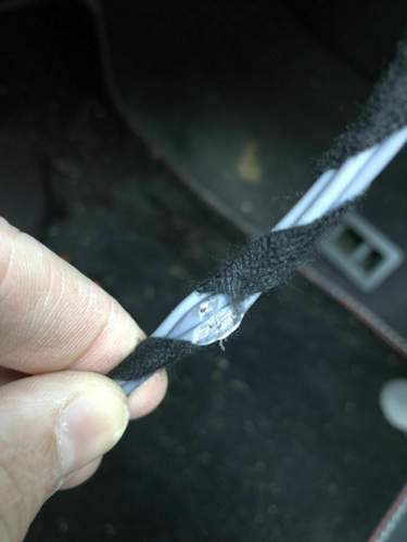

ich habe bei meinem A4 B7 Avant die originale Sitzheizung mit Kufatec Kabelbaum nachgerüstet. Sie funktioniert auch wunderbar, nur leider scheint sie einen hohen Ruhestrom zu ziehen. Ich habe an der 30A Sicherung 9 MV gemessen... Wie kann das sein?
Viel falsch machen kann man dabei ja nicht, ist ein vorgefertigter originaler Kabelsatz. Das eine Ende des Kabelbaums kommt an die Stecker der Sitze, das andere an Stecker C und F des Klimabedienteiles. Dann noch ein Kabel an Masse, das ich direkt an der A-Säule in Fußraumhöhe genommen habe. Zuletzt noch ein Kabel von Dauerplus an den Sicherungskasten und dann das Daueplus-Kabel des Kabelbaumes an den andern Platz der gleichen Sicherung. 30A Sicherung rein und gut ist...
Aber wie kann da jetzt so ein hoher Kriechstrom vorherrschen?
Das Dauerplus habe ich direkt vom großen roten und dicken Stromzuliefererkabel, welches den Sicherungskasten speist genommen. Welche Funktion haben eigentlich Stecker C und F des klimabedienteiles? Was wäre, wenn ich hier etwas falsch angeschlossen hätte? Die Sitze heizen nicht, wenn das Drehrad auf 0 ist.
Bitte um Hilfe, ich habe echt keine Ahnung, was ich falsch gemacht haben könnte

Ich habe jetzt über Nacht die Sicherung gezogen und werde nachsehen, was die Batterie macht. Den Anschluss habe ich 1:1 nach dem Kufatec-Plan gemacht (siehe Anhang).
Dort steht, dass man An Dauerplus abgreift...

Also ich habe jetzt mal ohne Sicherung den ruhestrom gemessen, da kam ein Wert zwischen 30-50 mA raus, der schwankte recht stark.
Habe danach mit der Sicherung gemessen... 0,00mA... danach wieder ohne nochmal 0,00mA... ich kapier es nicht.
Wenn ich die Spannung ohne und mit Sicherung an der Batterie messe, ist da eine Differenz von ca 20mV, also irgendwas scheint da schon zu saugen!
Ich kauf mir jetzt ein neues Multimeter...

Ne die leere Batterie ist ein Effekt des ziehenden Verbrauchers. Hab eine neue Batterie und da wird auch schon wieder munter leer gesaugt!!!!
Auch hier zeigt er mir einen ruhestrom von 0,00mA an. Ich kapiere es nicht
Du weißt aber wie man Ampere misst? In der Regel andere Buchse am Multimeter... 0,0 und Batterie leer geht ja nicht.
Wenn icj die Spannung an der Sicjerung messe liegt dort 9,5 mV 0,95mV an? Ich bin zu blöd die Anzeigrn zu lesen...
