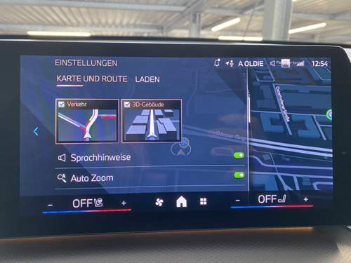

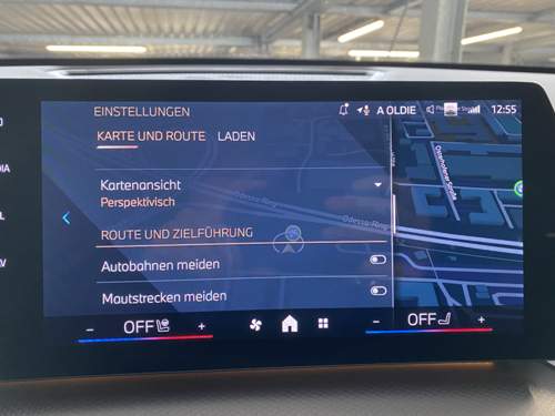

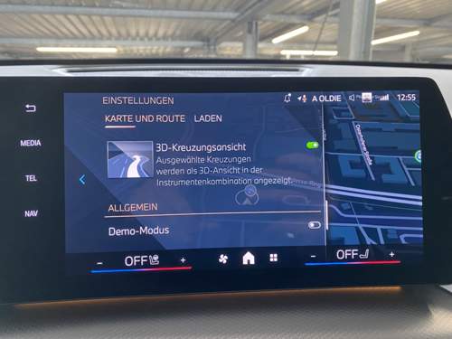

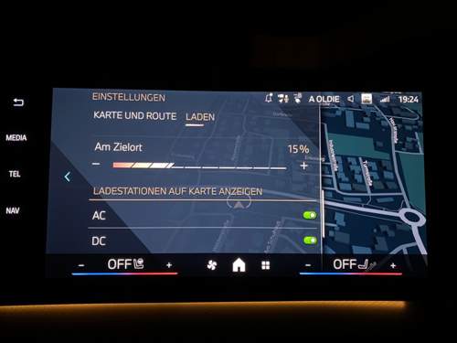

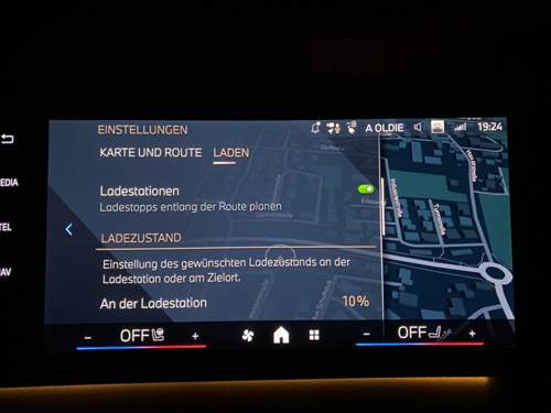

heute habe ich mal zum Test ein Ziel in Österreich in etwa 300km Entfernung eingegeben.
Der Akku war zu dem Zeitpunkt bei nur 30% und das Navi hat mir dann nur eine Ladesäule auf der Strecke angezeigt und wollte dort 1h DC bis 100% laden, obwohl mein Ladeziel bei 80% war.
Nicht wirklich sinnvoll ;-)
In den Einstellungen des Navi konnte ich nichts dazu finden. Ich kann nur den minimalen Ladestand an der Ladesäule und am Ziel einstellen. Ich würde gerne IONITY als bevorzugte Ladestation einstellen und ich dachte das soll jetzt bei OS9 möglich sein. Anbei zwei Bilder von meinen Möglichkeiten im Menü.
Bild 1
Bild 2

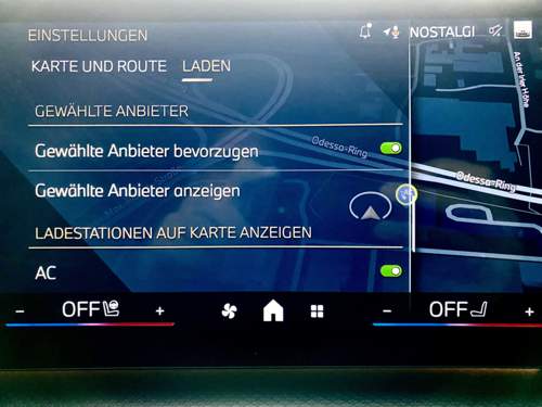

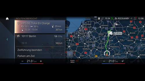

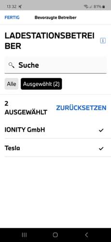

Du musst in der BMW App in dem blauen Reiter "Laden" und dann unter "Dienste" auf "Bevorzuge Ladestationsbetreiber" gehen und dort auswählen. Wichtig: oben links noch auf Fertig klicken.
Wenn du dann in deinen iX1 gehst, geh auf die Navigation bzw. dass du die Map siehst und klicke dann rechts auf Einstellungen und Ladeoptimierte Route. Da kannst du dann einen Haken setzen bei "Betreiber bevorzugen".
Dann sucht er bei der Navi-Findung auch nach deinen bevorzugten Ladestationsanbietern. Hat bei mir auf der Fahrt von München nach NRW bestens geklappt.

Danke für die Rückmeldung, aber ich habe diesen Menüpunkt leider nicht. Ionity ist in der App ausgewählt, aber das Menu für die Einstellungen im BMW ist sehr übersichtlich. Ich poste mal alle Einstellmöglichkeiten, finde aber den Menüpunkt den du ansprichst nicht. Ich kann bei der Route nur Kriterien an oder ausschalten, aber keine Art (z.B. Ladeoptimiert) vorgeben. Software ist bei mir 11/2023.25

Hallo zusammen, ich habe heute OTA ein Update für das Navi auf Version 2.3.6 bekommen (OS9 Dienste). Jetzt kann ich den bevorzugten Ladeanbieter aus der App auswählen.
Gleich getestet … nun wir bei der Navigation auch bei lange Trips Ionity als Anbieter (meine Präferenz) vorgeschlagen.
