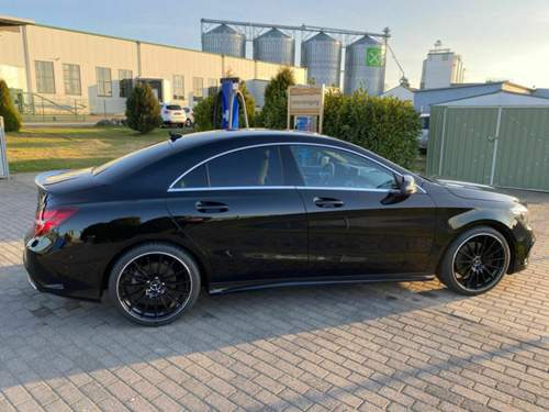

Moin Moin,
Da ich auf der Suche nach neuen Sommerfelgen bin.
Bin ich auf die Keskin KT15 gestoßen.
Ich hätte gerne die 8.5x19Zoll Et45.
Passen diese ohne Probleme unter meinen cla 200?
Welche reifenM
235/35
Oder
225er.
Hat jemand diese Felgen drauf und kann seine Erfahrung teilen?

moin
habe den cla 180 c117 (245g) von haus aus schon tierfer,
habe dann noch mal 35mm h&r federn tiefe version verbaut, und fahre die kt 15 mit 225-35-19 et 45
und ohne probleme eingetragen bekommen.
Bei Keskin auf der Seite muss du auf den downloadseite gehen da gibt es alle Freigaben(ABE) zu herunterladen! Wenn dein Fzg dabei ist darfst du auch die Felgen montieren ohne groß nachzudenken! Und nicht vergessen ABE im Auto mitführen!
Die Frage ist, ob es gut aussieht ohne separate Tieferlegung ..
Gut beim normaler weis ich nicht beim 45er denke ich schon!
Wenn Du nicht mal die Serien-Tieferlegung hast (also Komfort mit Tieferlegung oder AMG Fahrwerk) dann auf alle Fälle!
Aber eigentlich, Is es doch easy - kauf und montier die 19 Zöller und entscheide dann einfach selbst!
Du kannst Dir einen CLA und 19" leisten! - dann sollten die paar Euro für die Tieferlegung (wenn es denn überhaupt nötig ist) doch locker aus der Portotasche gehen ;)

Auch ich habe 19 Zoll 8,5j ET45 drauf, in Kombination 235/35 ZR19 ..
Hab AMG line mit AMG sportfahrwerk, aber die Federn mit H&R 30/30 ersetzt, dazu noch die radkasten Modifizierung dran montiert wie beim 45er und siehe ... TÜV einbahnfrei eingetragen :)
Hoffe ich konnt weiter helfen ;)
