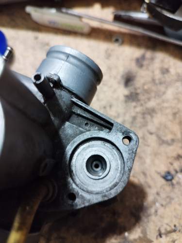

Das schlechte Anspringen des Hexagon beim Kaltstart ist bekannt, auch unabhängig vom Ausgleichsbehälter. Wenn es noch nicht besser wurde, kannst du noch folgendes probieren:
Schraub einmal die Kaltstartautomatik heraus. Das sind zwei Kreuzschlitzschrauben am Fuß des schwarzen Hütchens. Wenn du jetzt die Kaltstartautomatik herausnimmst, siehst du von unten eine Nadel . In der Startautomatik ist eine Bimetallfeder, die sich mit der Zeit längt und die Nadel zu weit herausschauen lässt. Nimm eine kräftige Unterlegscheibe, die genau in die Aussparung auf der Oberseite des Vergasers passt (kein Problem, handelsüblich) und schraub die Kaltstartautomatik wieder auf.
Verwende unbedingt eine neue Zündkerze mit richtigem Elektrodenabstand.
Wenn du den Roller nach einer Standzeit starten willst, dann lass die Zündung aus, tritt den Kickstarter zwei, drei Mal durch. Starte dann normal mit Zündung.
Außerdem ist jedes Hindernis bei der Spritzufuhr auch ein Hindernis beim Starten: Benzinpumpe, Unterdruckschlauch vom Motor zur Benzinpumpe, Tank von innen verunreinigt (mal kräftig in den Benzinschlauch in Gegenrichtung in den Tank blasen, bis es blubbert).

ich habs mal ausprobiert mit der Unterlegscheibe wie Oberhesse geschrieben hat.
Meine Hexe hat wieder Startprobleme gehabt.
Also Unterlegscheibe eingebaut und Ihr werdet es nicht glauben, die Hexe springt beim E-Starter betätigen sofort an. Das habe ich ausprobiert nach zwei, drei Tagen Stillstand der Hexe.
Vielen Dank für diesen Tip Oberhesse

Die hexe von meinem nachbarn hat auch startprobleme und ich möchte das mit der unterlegscheibe auch ausprobieren.
Was ist mit einer kräftigen unterlegscheibe gemeint und ist es schlimm wenn die unterlegscheibe (20mm) 1-2mm kleiner ist als die aussparung (22mm).
