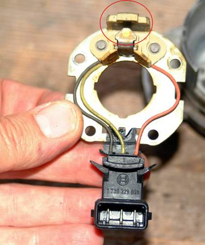

bin mir da nicht so sicher ob's der zündtrafo ist... denke eher an den zündverteiler... bzw. der hallgeber im zündverteiler - funke kommt keiner hast du gemeint - schau mal in das einspritzteil bei abgenommenen luftfilter ob da sprit eingespritzt wird wenn du versuchst zu starten - wenn es dort knochentrocken ist (schau einfach auf die klappe nach dem du versucht hast zu starten ) wird eben kein sprit eingespritzt weil kein signal vom hallgeber zum steuergerät kommt - den hallgeber kannst sicherheitshalber auch noch testen - das ist ganz einfach und dann kannst sicher sein das es am zündverteiler liegt:
dazu brauchst eine diodenprüflampe - die kostet ca. 2 Euro.. mit was anderem geht das nicht und ein multimeter
1.) du ziehst am zündverteiler am stecker die gummitülle vorsichtig zurück und
2.) misst mit einem multimeter am zündverteilerstecker ob dort am + und - eine spannung ankommt - (zündung einschalten) wenn keine spannung drauf ist ( 12 volt ca.) - musst du herausfinden warum - wenn spannung drauf ist weiter mit punkt 3
3.) am mittleren kontakt am zündverteilerstecker schliesst du die diodenprüflampe an - die krokodilklemme an masse - dann drehst den motor mit dem starter oder auch anders - ( aber ....) dabei blinkt die diode ganz leicht - rythmisch. Wenn sie das tut ist der hallgeber in ordnung wenn nicht ist er defekt.
man kann diesen hallgeber im zündverteiler auch ersezten aber einfacher ist es über die bucht einen kompletten neuen zündverteiler einzubauen - der kostet ca. 45 Euro - (bei vw ca. 300)
das ist alles relativ einfach - beim einbau muss man halt etwas von der zündung verstehen lernen - aber das schadet ja nicht sich dabei ein wenig auszukennen.
so also mach das so nach dieser anleitung - es ist kein schwieriges unterfangen
viel spass dabei - das ist sehr lästig aber du wirst sehen es ist im nachhinein alles einleuchtend warum und wieso und so...

der hallgeber selbst - also der IC in dem ring kostet knapp 2 Euro - nicht mehr - dazu muss man den aber aus der ummantelung herausbekommen und auch einen neuen wieder rein... siehe bild ..

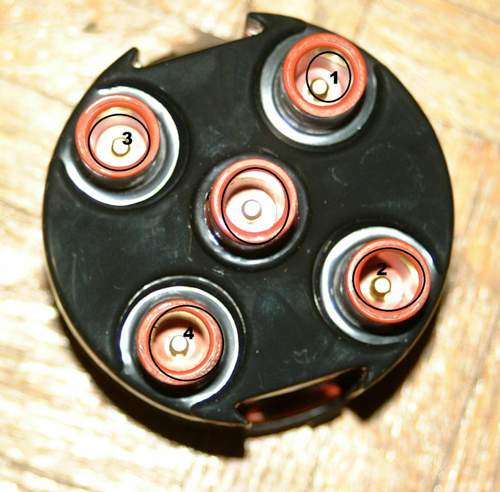

Habe heute morgen geprüft, ob Strom ankommt. Zündspule kommt am dicken schwarzen Kabel komtt 12 Volt an (siehe 3. Bild). An dem braunen Kabel liegt keine Spannung an. Die Ohm-Messung hat ergeben: Klemme 1 an 4 ca. 1,6 Ohm. Klemme 1 an 15 schlägt das Multimeter gegen unendlich (Wiederstand 10 KOhm). Bedeutet dies, dass die Zündspule defekt ist? Wenn ja, kennt einer diese Zündspule (Bilder 1 und 2), Die Zündspulen die ich in Internetshops gesehen habe sehen alle ganz anders aus (kfzteile24.de, parts2go.de oder auch Autogeiz24.de). Kann ich auch eine andere nehmen als die die eingebaut war? Wenn man auf dem drittten Bild genau hinsieht kann man erkennen, dass einer VW draufgeschrieben hat, ich nehme an ein Schrotthändler, deutet also daraufhin, dass die Spule schon mal getauscht wurde.

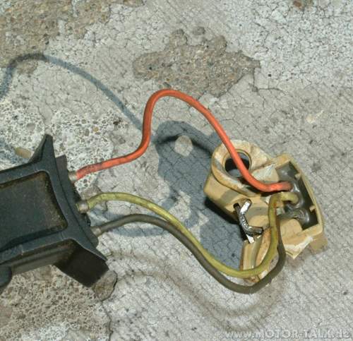

hallgeber gibts schon auch einzeln - aber dazu musst du den aus dem plastikteil rausfuzzeln elektrisch verdrahten und wieder reinbekommen - der hat die TeileNr. tle4905l und gibts bei reichelt oder conrad (zur zeit aber nirgends lagernd) um 0.77 cent bzw. knapp 2 euro - ich werd das aber auch lassen weil das plastikteil wo der IC vergossen ist - ist schon sehr spröde - siehe bild

danke für die ausführliche Erklärung und die Hinweise. Die Messungen an den Klemmen stimmen nicht. Ich habe das Multimeter justiert, danach waren die Werte Klemme 1 an 4 4 Ohm und 1 an 15 0,5 Ohm. Müsste passen. Dann werde ich mal den Zündverteiler und die Spule wechseln. Werde aber zuerst noch einmal die Funktionsfähigkeit der Pumpen am Einspritzer testen.
