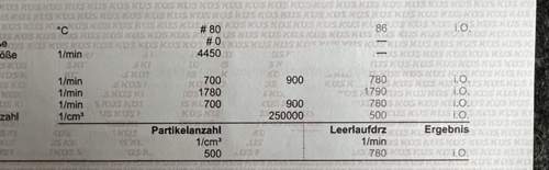

Nun hat es mich also auch erwischt, der Astra-K ST BiTurbo B16DTR ist hochkant bei der AU durchgefallen!
Bei der 1. Messung im Rahmen der HU waren es erschreckende knapp 10 Partikel...
Seitdem habe ich so einiges Versucht, die "Bestwerte" lagen dann im weiteren Verlauf bei 250000-300000 Partikeln! Leider immer noch nicht gut genug um die AU zu bestehen.
Nach insgesamt 5 Messungen war das schon einen extreme Bandbreite!
Nach der Zwangsregeneration im Stand, die eben vom Opel Service Partner noch empfohlen wurde waren wir dann wieder bei 1,8-2 Millionen Partikeln...
Gerade diese extreme Bandbreite hat mich jetzt noch dazu gebracht mal das AGR zu tauschen. Das Teil soll morgen kommen, wir werden sehen was es bringt oder auch nicht. Nach AGR Reinigung und Premium Diesel gemischt mit HVO100 hatte es ja nach einer AB Fahrt fast gereicht, aber eben nur fast!
Bei Opel stellt man sich natürlich dumm, "Ihr Fahrzeug befindet sich bereits im 8. Betriebsjahr, da können wir leider keine Kulanzregelung mehr anbieten!" Aber hallo, wer spricht denn hier von Kulanz? Müssen die Hersteller nicht die Einhaltung der Typprüfwerte für wenigstens 160000km sicherstellen?
Aber leider, leider haben unsere idiotischen Gesetzgeber mal wieder verpasst, einen Abgleich zwischen ABE Typprüfungen und Messverfahren bei der EU zu schaffen!? Also kann jetzt jeder Betroffene mit diesem Blödsinn selber versuchen wie er aus der Situation wieder rauskommt!
Opel will für den Austausch vom DPF-Kat zwischen 3000-4000.- € haben, natürlich ohne jegliche Gewährleistung, dass die AU dann bestanden wird! Kostenbeteiligung wie erwähnt 0,0.
Nach dem Bild, das sich nach jetzt 5 Messungen bei mir ergibt, da denke ich, dass das Gesamtsystem Abgasreinigung / Abgasnachbehandlung gerade beim B16DTR einfach zu schwach dimensioniert wurde! Fehlercodes gibt es natürlich absolut keine, es ist nur sehr auffällig, dass nach dem Zwangsupdate (Stichwort Thermofenster) im letzten Jahr nach Stilllegungsandrohung das Regenerationsintervall vom DPF von 300-400km auf 150-200km praktisch halbiert wurde! Aber seitens Opel sieht man da natürlich keinen Zusammenhang...
Gibt es hier vielleicht noch mehr Leidensgenossen, die ähnliches erlebt haben oder gerade erleben?

1. woher entnimmst Du, dass das Verschleissteil DPF über die Garantie hinaus eine sichergestellte Funktion haben muss?
2. naja, 8 Jahre alt … da würde ich auch nix mehr erwarten. Vor allem nicht in einem Bereich, der höher liegt als die je an dem Wagen verdient haben. Dann noch für ein Verschleißteil
3. die gibt es. Quer durch alle Marken. Und mit einem weiteren Problem: Verfügbarkeit des Teils DPF. Teils dauert es Monate bis der geliefert wird … = Auto ohne TÜV steht bis dahin.
Bei mir kam eine Fehlermeldung (P2002) und der Auspuff war verrußt. Daraufhin habe ich eine Partikelmessung vorgenommen, die 7 Mio. Partikel ausspuckte.
Zwangsregeneration und Urlaubsfahrt brschten auch nix weil undurchlässig = defekt, da kommt immer was durch.
Daraufhin für knapp 3.000 € bei Opel den DPF austauschen lassen. Seit dem achte ich penibelst auf die Regenerationen und fahre nicht mehr zu niedertourig, da ich gemerkt habe, dass der berechnete DPF Stand im niedertourigen Bereich schneller in die Höhe geht. Kulanz auch bei mir nach 5 Betriebsjahren Fehlanzeige.

Themenstarteram 23. Juli 2024 um 7:16
Bei der 1. Messung waren es natürlich 10 Millionen Partikel, unmittelbar nach einer DPF Regeneration.
Das Original ist ja speziell beim B16DTR auch nicht für mehr als 50000-60000km gut um sicher durch die Euro 6 AU zu kommen! Vermutlich wurde der DPF etwas "druchsatzfreudiger" ausgelegt wie bei den schwächeren Modellen!? Was natürlich wieder zu Lasten der Kundschaft gehen soll. wir werden sehen, was die Gerichte urteilen!
Ich sehe da schon einen klaren Zusammenhang, seit dem Update haben sich nun mal die Regenerationszyklen halbiert! Das System ist eh schon auf Kante gestrickt, alles Weiter kennen wir jetzt...
Laut Zulassungsordnung muss die Abgasreinigung nun mal 160000km halten und nicht 40000-60000km!Das hat dann auch nichts mehr mit "Kulanz" zu tun, wie man das bei Opel hindrehen will.
Wie auch immer, meiner hat jetzt nochmal ohne Austausch vom DPF-Kat eine bestandene AU, wie auch immer das Zustande kommt. Laut dem ausführenden Betrieb hat er ein Carbon-Cleaning durchgeführt und unmittelbar danach die AU machen lassen. Dass ein vorgeschaltetes Carbon-Cleaning zumindest kurzfristig die Partikel drastisch reduzieren kann haben die wohl nur so nebenbei festgestellt, bieten das jetzt aber für Problemfälle an. Solange der DPF nicht mechanisch beschädigt und er Eingangswert nicht über 3 Millionen läge würde es bei 2/3 der Fahrzeuge nochmal ohne Austausch vom DPF klappen!
Ich hätte nicht geglaubt, dass es klappt, war aber einen Versuch wert und hat nicht die Welt gekostet! Im Gegensatz zu den rund 3500.- € bei Opel für einen neuen DPF-Kat...
Das exakte Verfahren würde mich jetzt wirklich interessieren.
Eine Reinigung kann eine Durchlässigkeit nur vergrößern und z.B. einen gerissenen Monolithen nicht kleben.
