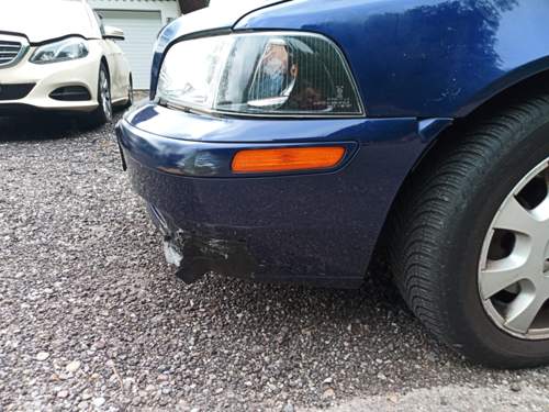

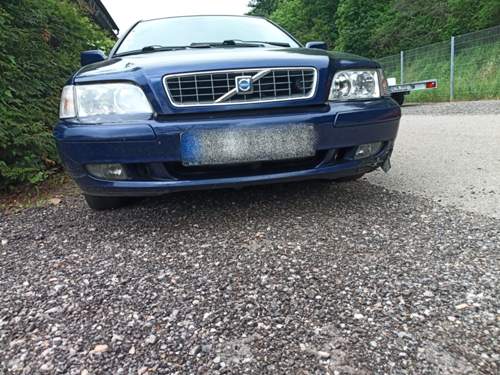

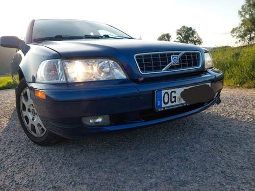

Ich häng mich mal hier dran und hol das wieder hoch, ich alter Leichenfledderer.
Ich hab die Möglichkeit für nen schmalen Taler einen V40 1,9d BJ 2002 zu bekommen. Allerdings hatte der nen Rempler von vorne. Die Stoßstange sitzt nicht richtig, so wie das aussieht. Jetzt bin ich am überlegen, ob ich den kaufe und es selber repariere. Ich schraub recht viel und das sollte kein Problem sein; hab meine Anhängerkupplung auch selber angebaut.
Hat mir jemand Bilder, von einer fertig montierten Stoßstange, von "unten"? Wenn ich das richtig gesehen habe sind unten an der Stoßstange zwei "Haltenasen" die unten am Träger befestigt sein sollten (sind sie nicht)...
An den Bildern sieht man es "einigermaßen"... Zwischen dem linken Scheinwerfer und der Stoßstange passt mein Finger dazwischen, rechts nicht...
Ich schätze, der hat einen Frontrempler bekommen (konnte mir keiner so genau sagen) und man hat die Stoßstange abgenommen und falsch wieder draufgemacht.
Oder vielleicht eine Zeichnung/Schema wie die RICHTIG da drangehört?
Ich suche mich seit einer Stunde durch das Forum finde aber nicht WIRKLICH was.
Danke.
Stoßstange schief I
Stoßstange schief II
Stoßstange schief III
Ich vermute, dass an der Fahrerseite im Bereich des Scheinwerfers, ein paar der Haltenasen weggebrochen sind. Wenn du dich für den entscheidest, entferne mal die Leiste unter dem Scheinwerfer, da wo das gelbe Seitenlicht mit dran ist. Ich glaube dahinter sitzt eine Schraube, eventuell ist da etwas weggebrochen.
Google mal nach "Volvo V40 S40 Front Bumper removal" oder übersetze es in Russisch/Polnisch, zumindest findest du da was zu anderen Modellen, wo es vermutlich sehr ähnlich ist.
https://www.youtube.com/watch?v=GzLwDJPYtUo
https://www.youtube.com/watch?v=ds9MYP_4tvs
Richte dich beim positionieren der Stoßstange einfach an die Beifahrerseite, da sieht es auf den Bildern ganz gut aus.
@Volvi schrieb am 26. Mai 2023 um 16:28:03 Uhr:
DANKE! Echt... das hilft mir echt mal weiter... Sowas hab ich gesucht, aber nicht gefunden.
