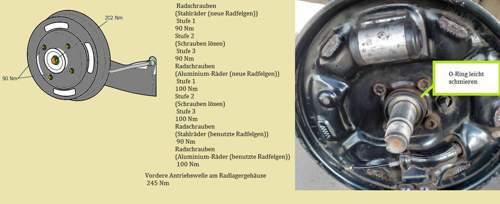

Der Hintergrund, warum ich mir diese Gedanken überhaupt mache, ist übrigens, dass ich bei einem Fahrzeug neue Radlager eingebaut habe. Ich habe die Nabenmuttern jeweils mit dem vom Hersteller geforderten Anzugsdrehmoment festgezogen - ohne Fett -, aber es ist ein deutliches, zu großes Spiel vorhanden. Entweder die neuen Lager sind nicht Ordnung (unwahrscheinlich, sind von einem Premiumhersteller), mein Drehmomentschlüssel geht total zum Mond (möglich, aber er müsste dann sehr ungenau sein) oder die fehlende Fettung führt dazu, dass die Vorspannkraft nicht groß genug ist. Hatte jemand von euch schon mal so ein Problem? Kann man sich dann einfach über die Herstellervorgabe hinwegsetzen und die Mutter etwas fester ziehen, bis das Spiel weg / fast nicht mehr da ist?

Es handelt sich um Radlager eines Citroen C3, die in die Bremstrommeln eingepresst sind. Die neuen Trommeln, bei denen ab Werk bereits das Lager eingepresst ist, sind von ATE.
Ich habe schon mehrmals nachgezogen, wieder gelöst, neu festgeschraubt,... Vorhin habe ich testweise einen neuen Drehmomentschlüssel genommen. Gleiches Ergebnis: zu viel Spiel. Dann habe ich nochmals mit Fett getestet. Noch immer zu viel Spiel.
Da der Drehmomentschlüssel und die fehlende Fettung als Ursache des Problems ausscheiden, bleibt nur, dass das angegebene Anzugsdrehmoment des Herstellers falsch sein könnte (unwahrscheinlich, da direkt vom Hersteller und an mehreren Stellen im Internet so zu finden) oder, dass die Lager der neuen Trommeln irgendwie nicht in Ordnung sind. Dass die Trommeln zum Fahrzeug passen, habe ich schon überprüft und auch, ob es auch keine Fälschung ist. Alles ok.
Hat jemand eine Idee, wo das Problem sein könnte? Macht es Sinn, die Bremstrommeln mit den Lagern zu reklamieren?

Ich habe mal ein paar Fotos rausgesucht, auf denen mal alles Wichtige sehen müsste, und hochgeladen.
Radlager werden nicht per Drehmoment eingestellt, sondern mit Meßuhr oder nach Gefühl (so lange anziehen bis kein Spiel mehr da ist, dann etwas lösen und dann die Mutter sichern). Das gilt für einstellbare Kegelrollenlager.
Bild 2 zeigt ein Wälzlager mit durchgehendem Innenring, da kann man nichts einstellen. Anziehen, fertig. 22Nm sind dafür aber viel zu wenig. Die Mutter ist M22, da würde ich eher 122Nm vermuten.
Bild 3 zeigt ein Wälzlager mit geteiltem Innenring, das könnte einstellbar sein. Aber wie gesagt, eingestellt wird nach Gefühl, nicht nach Drehmoment.
Wenn du stärker als mit den 22Nm anziehst, ist dann das Spiel geringer?
