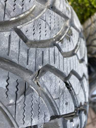

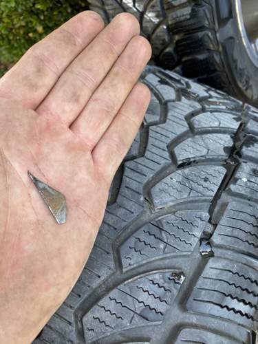

Beim Wechsel von Winter auf Sommer hab ich sowas in meinen Profil gefunden und raus gezogen. (Späne von der Arbeit) Der Reifen scheint bestimmt Schrott zu sein? Was ich aber eigenartig finde das der Reifen keine Luft verliert, wie viel Millimeter dick ist denn eigentlich so ein Reifen bis es durchschlägt?

Der Reifen wird wie schon von dir vermutet Schrott sein.
Ich denke das er keine Luft verliert wird daran liegen das der Fremdkörper schräg eingefahren war.
am 21. April 2022 um 6:52
bei so was, zum örtlichen Reifenhändler fahren, dann ist man wirklich schlauer und hier berichten :-). Wenn der Reifen keine Luft verliert, besteht Hoffnung. Aber ich würde mich da auf den Fachmann verlassen. So was kann man auch einen Freundlichen vom TÜV fragen, der hat kein finanzielles Interesse.
Ich würde vom Schlimmsten ausgehen und mich dann überraschen lassen.
Schrott. Da lässt sich auch nichts reparieren. Da ist zwar nur die Gummischicht der Lauffläche beschädigt, aber das Risiko das dir der Reifen irgendwann um die Ohren fliegt ist zu hoch.

Ein Reifen kann auf der Lauffläche bis zu 5cm dick sein. Eingebettet ist noch die Karkasse, ein sehr dichtes und stabiles Drahtnetz. Wenn der Splitter durch dieses nicht gestoßen ist, dann hält die innere Gummischicht den Reifen noch dicht.
An deiner Stelle würde ich den Reifen zumindest beobachten. Plötzlich wird es nicht Luft verlieren, sondern schleichend. Also regelmäßig Luftdruck prüfen.
