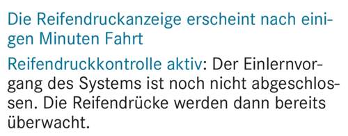

Habe ein ähnliches "Problem" seit heute:
Auf Winterreifen mit Sensoren gewechselt, die letztes Jahr funktioniert haben.
Jetzt zeigt mir der Mercedes zwar keinen Fehler an, es wird auch gemeldet (nachdem ich die neuen Sensoren/ Drücke abgespeichert habe) dass das Reifendruckkontrollesystem aktiv ist, nur werden weder Drücke noch Temperaturen der Reifen angezeigt. Alle 4 ohne Werte.
Bei den Sommerreifen wurden bei allen 4 Reifen Druck und Temp angezeigt.
Kann mich allerdings nicht mehr erinnern, wie das letzten Winter war.
Ist es möglich, dass es günstigere Sensoren gibt, bei denen der Mercedes keine Werte anzeigt und nur meldet, wenn Druckverlust erkannt wird (wobei der Sensor dazu ja den Druck wissen muss)
Bin nach dem Speichern ca. 20km gefahren.
Keine Fehlermeldung zumindest
Handbuch sagt was dazu, bin Mal gespannt (bild)
