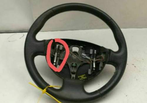

Hallo Zusammen,
Bin neu hier ,ich Fahre seit kurzem einen
Renault bj 05 2,0 Benziner 136kw lang ist mein 1 Scenic mir ist
Aufgefallen das das Lenkrad beim Fahren oben drauf linke Seite neben den Reno Buchstaben ziemlich heiß/Warm wirt kann mir jemand sagen ob das normal ist oder was genau damit los ist ?

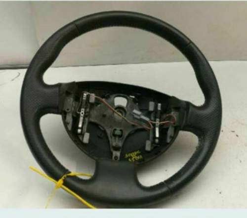

Danke ich werde auf jedenfall zur Werkstatt fahren ich habe da mal 2 Bilder aus den net die identisch mit meinem Lenkrad sind hochgeladen das Rot markierte ist die besagte Stelle weist du was sich da befindet?
So hier die Bilder ging nicht anders
Hupe, da sind die Hupkontakte.
Scheinbar ist da ganz leichter Kontakt, ausreichend das da ein klein wenig Strom fließt aber nicht ausreichend um die Hupe in Gang zu setzen. Dadurch werden die Hupenkontakte Heiß.
Ah das heißt die Hupe dürfte dann nicht funktionieren?Habe sie noch nicht ausprobiert hab das Fahrzeug erst ein paar Tage und da wir hier in Bremen viel Regen haben leider auch wassereinbruch im fußraum beide Seiten werde es später mal testen sobald die Ursache vom wassereinbruch behoben ist aber könnte eine defekte Sicherheit der Hupe auch Schuld sein oder eher ein anderes Problem möchte in der Werkstatt nicht über den Tisch gesogen werden
Nein, das heist nicht das die Hupe nicht funktioniert. Die kann dennoch funktionieren fals sie nicht selber einen Defekt hat.
Das im Lenkrad ist ein Schalter, wenn man auf das Teil in der Mitte (den Airbag) drückt wird der Kontakt drunter geschlossen und die Hupe sollte hupen. Wenn nun diese Kontaktfedern ganz leicht aneinander kommen, dann fließt da schon bissel Strom, aber zu wenig um die Hupe in Gang zu setzen. Das macht dann diese Stelle (den Kontakt) Heiß weil da etwas Strom dauerhaft drüber fließt.
Die Hupe braucht wenigstens so 3 Ampere, wenn da über den Kontakt nur 2 Ampere geleitet werden kommt zwar bissel Strom an der Hupe an, aber nicht genug um die Hupe in Gang zu bringen. Dazu muss der Kontakt richtig gegeben sein um dann die volle Leistung die benötigt wird zum Hupen durchzuschalten. Dadurch das da nun ständig etwas Strom über den Schalter fließt wird nicht nur der Schalter Heiß, auch die Wickelfeder (Das was zwischen Lenkrad und Lenksäule ist und die Kabel im Lenkrad mit den Kabeln im Auto verbindet) wird dabei Warm oder auch Heiß. Wenn die anfängt zu schmilzen könnten die Leitungen von Airbag und Hupe miteinander kurzgeschlossen werden und der Airbag geht hoch. Ein ganz tolles Erlebniss wenn das während der Fahrt geschieht.
Deshalb, sofort, so schnell als Möglich, das von einem Profi begutachten lassen. Zur Sicherheit könnte man die Sicherung für die Hupe raus nehmen oder die Hupe selber abklemmen. Dann fließt da kein Strom mehr und es wird im Lenkrad auch nicht mehr Heiß.
