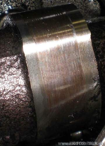

Der Meister hat den Deckel oben abgemacht und sich die Nockenwelle angeguckt und meinte die Nockenwelle wäre am 4 Zylinder angelaufen.

Wenn der Werkstattmeister schon unter den Ventildeckel geschaut hat und die eingelaufenen Nocke sieht, dann wird das schon stimmen.
Sicher gehen ?? Ventildeckel abschrauben und selbst nach der Nocke schauen ...

Das Bild etwas weiter oben hast du dir aber schon angeschaut oder?

Ha,Bild ist mir durchgegangen, hab ich mir grad Angeguckt, danke für den Hinweis. So wie es aussieht ist die dann Rundgelaufen.

Ein defekter Hydrostösel kann auch die Ursache sein für die eingelaufene NW .
Wenn du länger mit defekten Hydros rumfährst läuft sich die NW ein das ist ganz normal . Wenn du jetzt nur die NW wechselst und der immer noch klackert kannst du davon ausgehen wenn du es so lässt das die NW in einem halben Jahr wieder eingelaufen ist .
Die Hydros auf jeden Fall mit machen !!! Ist ein Muß und ganz wichtig in dem Fall !
