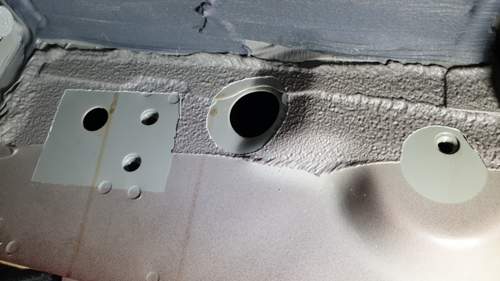

Kurzer Bericht über meine kürzlich privat erworbene V Klasse Marco Polo Bj. 5 / 18 leider OHNE Reserverad !
Da ich beim Campen nicht auf tirefit angewiesen sein möchte, habe ich die doch preisintensiven Teile Original in Graz bestellt, da gebraucht in Ö nicht so leicht aufzutreiben.
Wegen der 4 matic muß klarerweise der Abrollumfang mit dem jeweiligen Sommer - bzw. Winterreifen übereinstimmen und deshalb ist ein kleineres Notrad nicht kompatibel.
Platz ist unterhalb genug und das Reserverad wird mit einer Kurbel und einem Seilzug von oben gesenkt.

Habe auch kein Reserverad verbaut und mir mal ein Angebot machen lassen. Hier die Teilenummern . Ich hoffe konnte helfen
das eigentliche Problem sind nicht die Teile an sich, die den Preis bei MB nach oben treiben sondern MB möchte die Konsole an welcher der Seilzug befestigt wird aufgrund der fehlenden Muttern für die Seilzugverschraubung wechseln.
Dieses Problem bin ich durch den Einzug von 2 Einnietmuttern umgangen (siehe weiter oben die Bilder).
Das eigentliche montieren der Teile ist selbsterklärend. Die Befestigungsmuttern des Seilzugantriebes sind vorhanden allerdings abgeklebt unter dem Unterbodenschutz.

Welche Reifengröße hast du denn als Reserve verwendet?
225er 17 Zoll, Winterreifengröße
